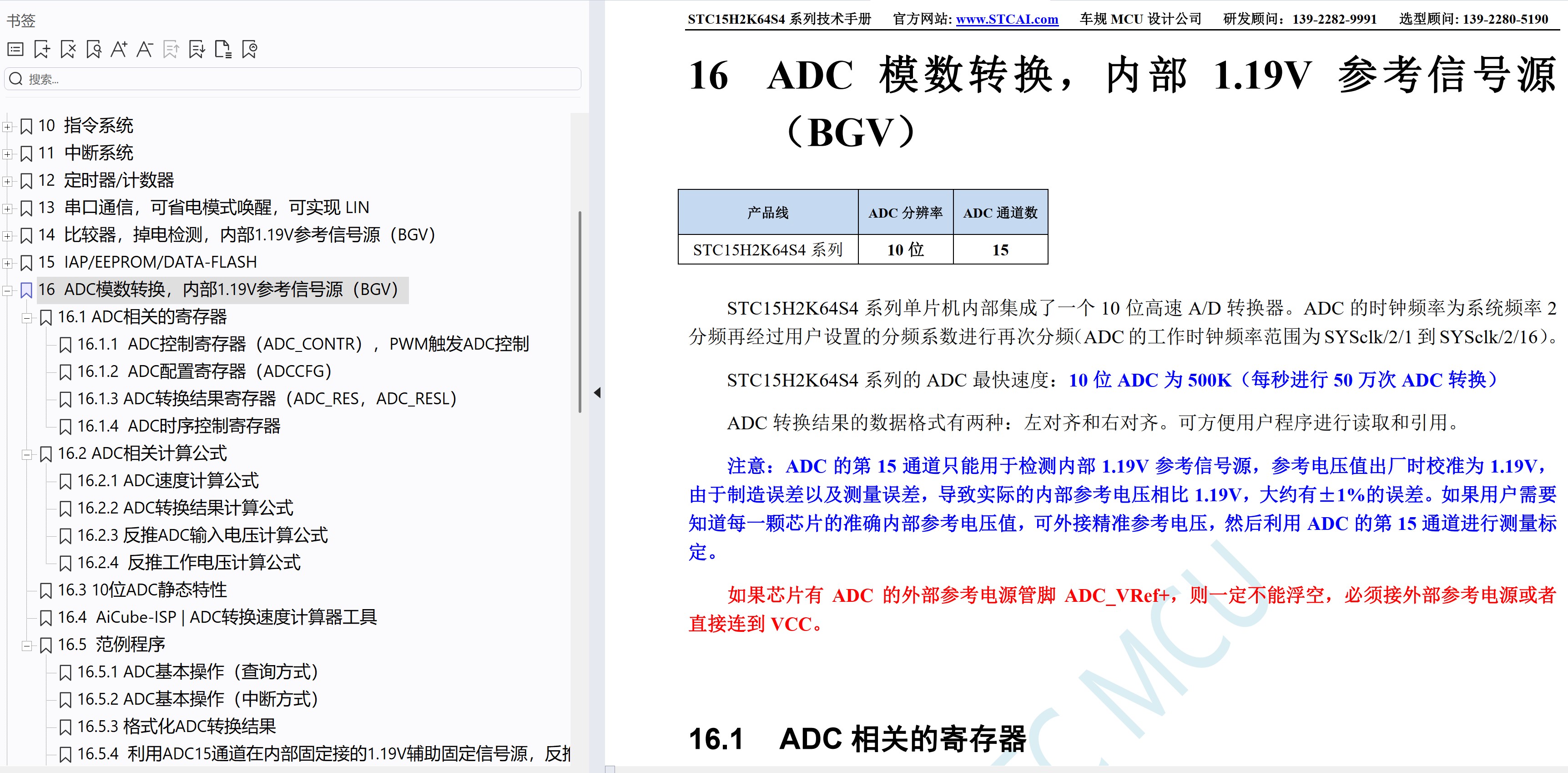

STC15W4K32S4程序移植到STC15H2K64s4上面,ADC数据读上来与15W的不一样,我已经按手册说明修改寄存器,还需要改那些参数 IMG_20260504_104910.jpg

注意 8-PIN ADCx通道 选择,不相同
