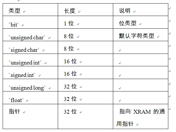

与C51基本一致,但特别引入二进制数据类型。

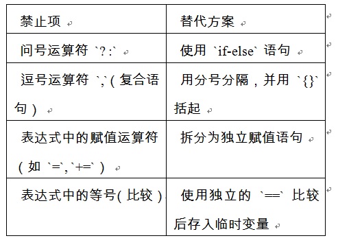

4. 禁止的运算符和语句形式

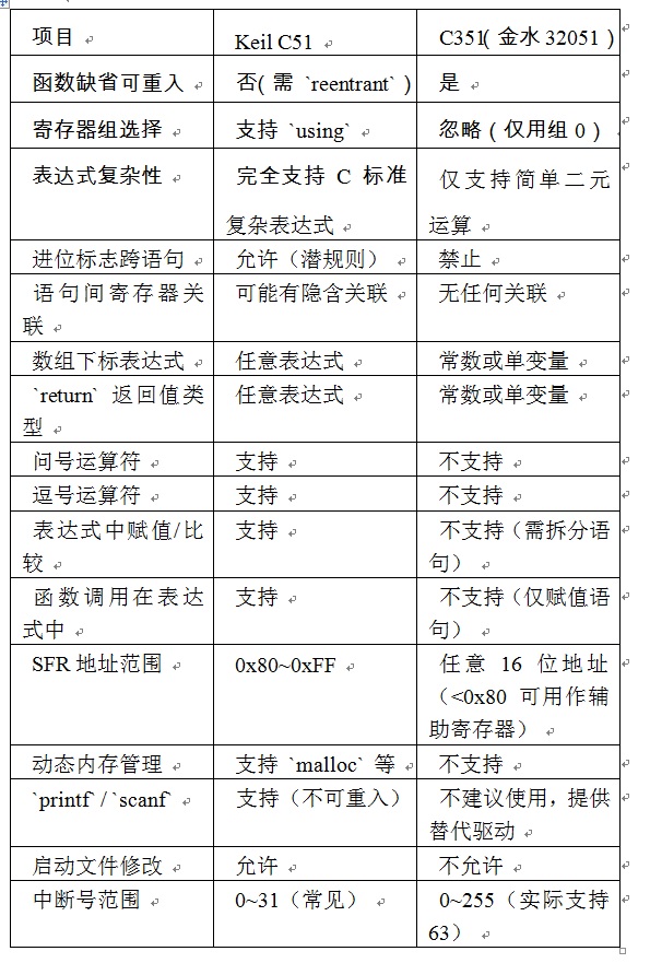

2.5.12  其他语法差异速查表

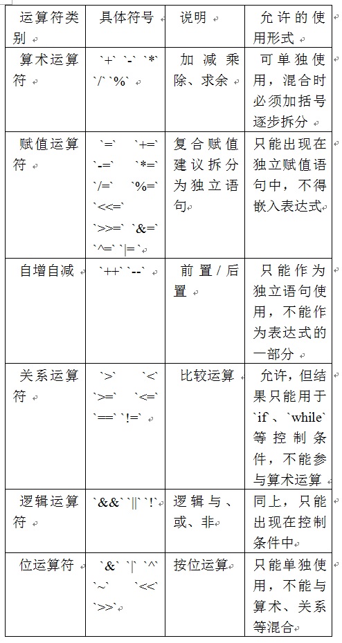

C351仅支持下表所列的运算符。每个表达式中最多只能包含一个运算符(即一元运算或二元运算),复杂运算必须拆分为多个简单语句。

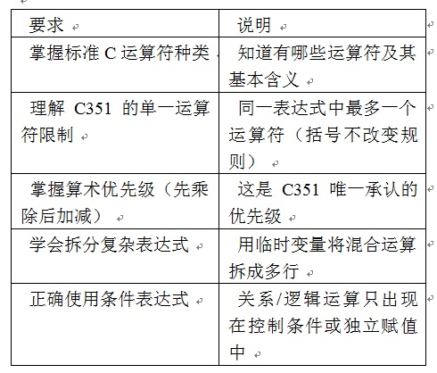

2.5.14  学习建议与注意事项
1. 先修基础:熟练掌握标准C语法(特别是函数、指针、数组),并了解8051的基本硬件结构(SFR、中断、XRAM)。
2. 从C51迁移时需重点改造:
   - 将所有复合表达式拆分为多行简单语句。
   - 移除对CY进位标志等PSW状态的跨语句依赖。
   - 删除 `using` 关键字。
   - 将问号表达式改为 `if-else`。
   - 用 `sprintf` 替换 `printf`。
3. 验证方法:使用金水32051编译器编译后,对照生成的A351汇编代码,确保每个C语句与汇编代码逐句对应。
4. 可靠性原则:C351的语法限制看似繁琐,但能从根本上杜绝“编译器不同结果不同”的问题,特别适合安全关键型单片机控制程序。
