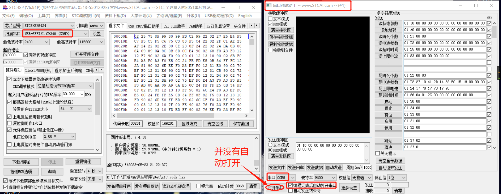

我今天在开发公司的项目并测试时,同时打开使用了STC-ISP软件及其工具菜单项里面的的第一项:独立显示——USBCDC(串口助手#1),发现一个问题:就是主界面里面为COM9,独立显示——USBCDC(串口助手#1)也是COM9,且在独立显示——USBCDC(串口助手#1)界面里面勾选了编程完成后自动打开串口,但是实际上发现当通过主界面下载成功后,独立显示——USBCDC(串口助手#1)界面虽然也勾选了上述选项,COM9也并没有自动打开。
另外,串口助手的接收窗口里面通过鼠标滚轮放大字体后,下次再次打开字体依然是默认的最小字体,不能记忆上次的字体大小设置,使用有点不方便!

收到,明请梁工测试下

感谢啦,致敬STC!!
