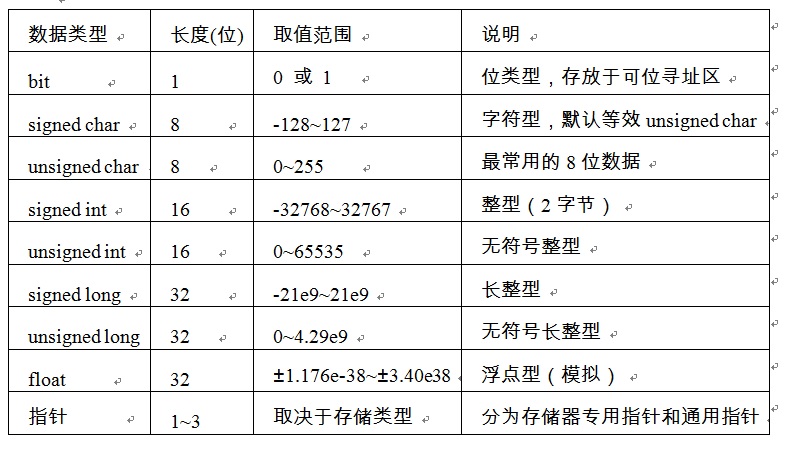

数据类型
学习目标:区分C51与标准C的数据类型差异,理解硬件资源对类型选择的影响。
知识点
扩展存储类型(重要):
- `code` 程序存储器(只读,存放常量/表格)
- `data` 直接寻址片内数据存储器(最快,128字节)
- `idata` 间接寻址片内数据存储器(256字节)
- `bdata` 可位寻址的片内数据存储器(16字节)
- `xdata` 外部数据存储器(最大64KB,访问较慢)
示例
unsignedchar data var1;       // 内部RAM直接寻址
unsignedint xdata buffer[10]; // 外部RAM数组
code chartable[] = {0x3F,0x06}; // 常量表存于ROM
要求
- 熟记每种数据类型在8051中的字节数及默认符号特性(char默认无符号)。
- 能够根据变量用途(频繁访问、数据量大小、位操作)合理选择存储类型。
