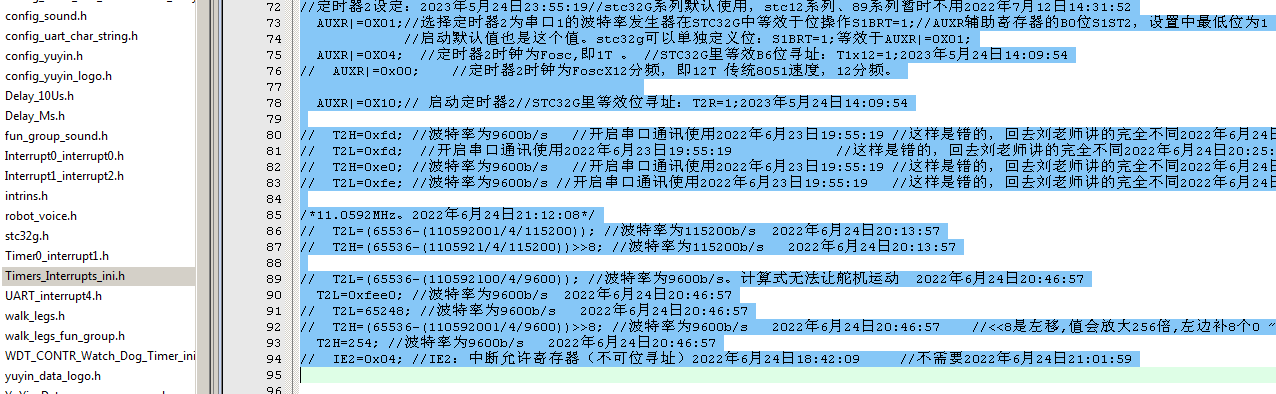

1、收发IO设置为准双向口。
2、波特率设置修改,使用定时器1T模式16位自动重装设置波特率。
31

发表于 2023-5-24 17:29:58 | 显示全部楼层
梁*** 发表于 2023-5-24 11:15
1、收发IO设置为准双向口。
2、波特率设置修改,使用定时器1T模式16位自动重装设置波特率。 ...
好的,已经成功了。谢谢。
