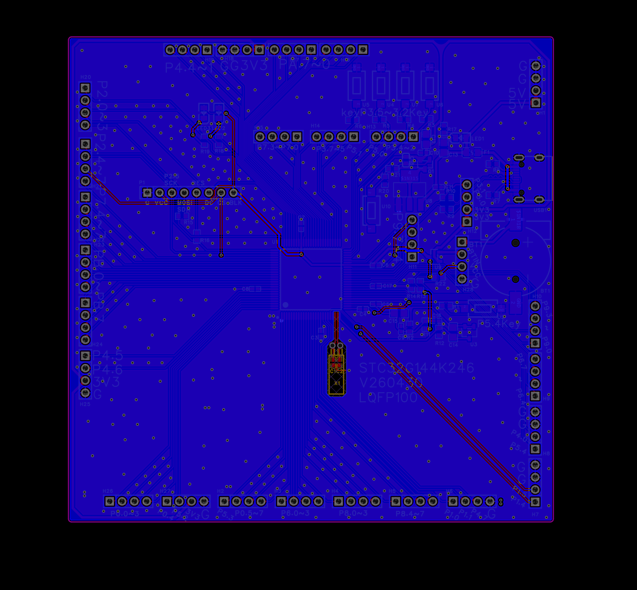

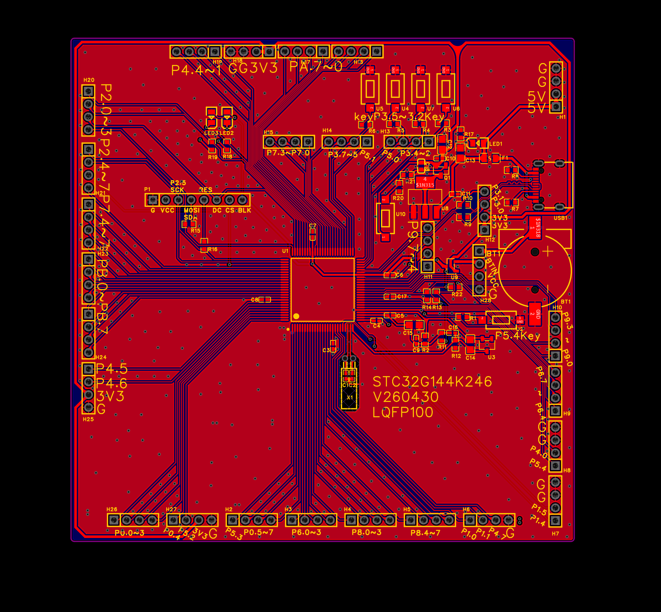

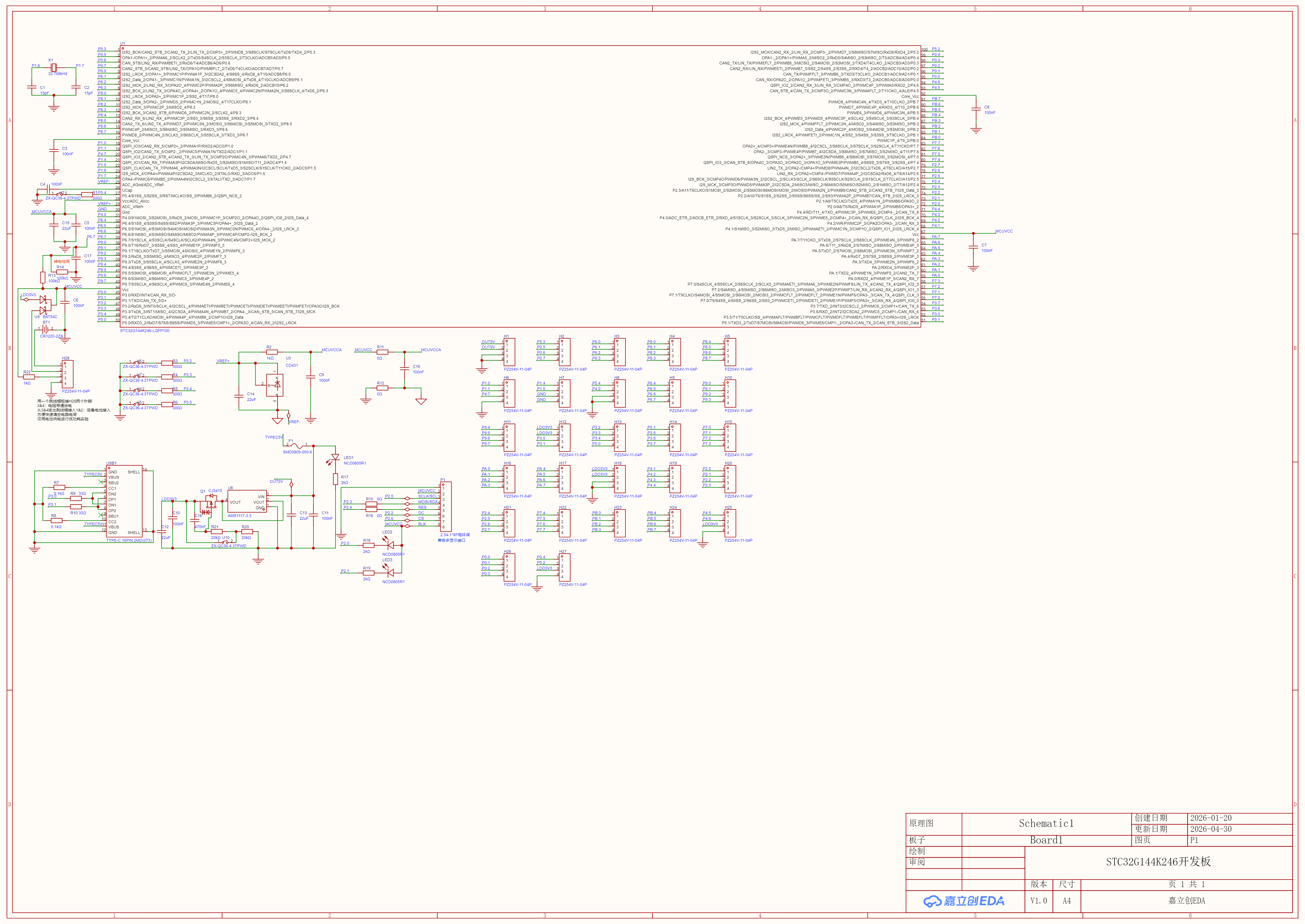

个人设计STC32G144K246开发板
朋友们可以看看有何需要改进
部分器件按需焊接
多次改进
优化了铺铜
也检查了丝印

烧写口没引出吗

不应该把3.3V暴露在PCB边缘,而且还是这么长的路径,虽然单片机具有一定的抗静电能力,但也不能把电源导线搞得这么容易招静电。
这种设计属于大忌

这个板子只能算加强型核心板,硬件配置还算不上开发板。建议充分利用双面板的便利,同组IO口插针布局放在一起并配VCC和GND,方便外扩。按键布局要考虑方便操作。可参考市售开发板优化设计。
