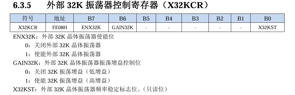

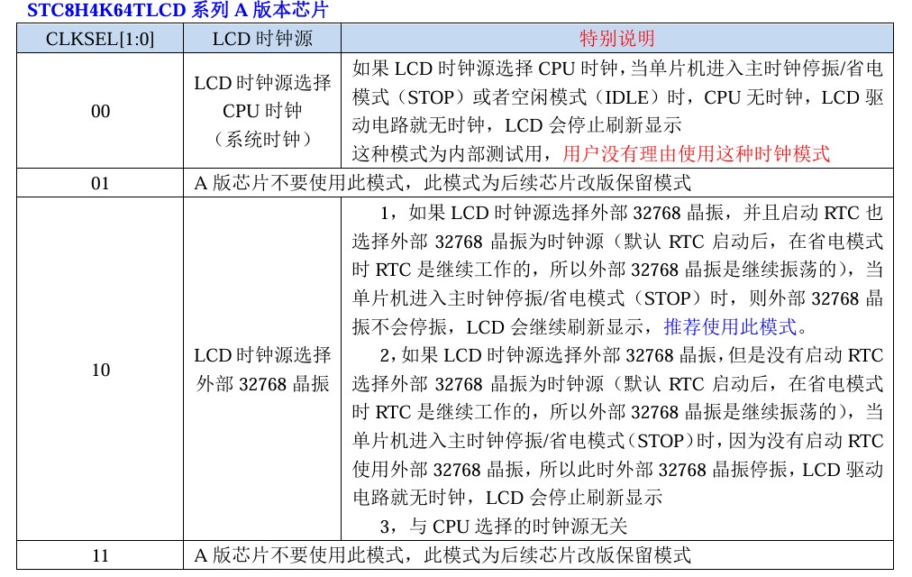

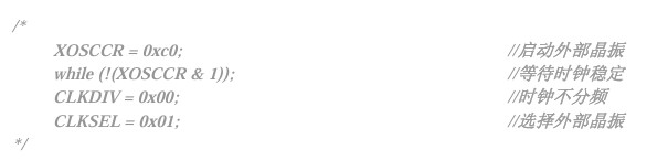

STC8H4K64TLCD这款芯片,用芯片自带的LCD驱动,看手册上推荐是只能使用外部的32768HZ晶振吗?
如果用外部32768HZ晶振,是直接写下面这个代码吗?因为我看见说高速晶振和32K晶振都划分为外部晶振了,还是说需要配置X32KCR这个寄存器?

开启外部32K晶振指令是:
  1. X32KCR = 0x80 + 0x40;                //启动外部32K晶振, 低增益+0x00, 高增益+0x40.
