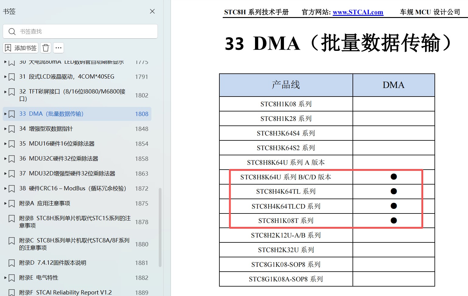

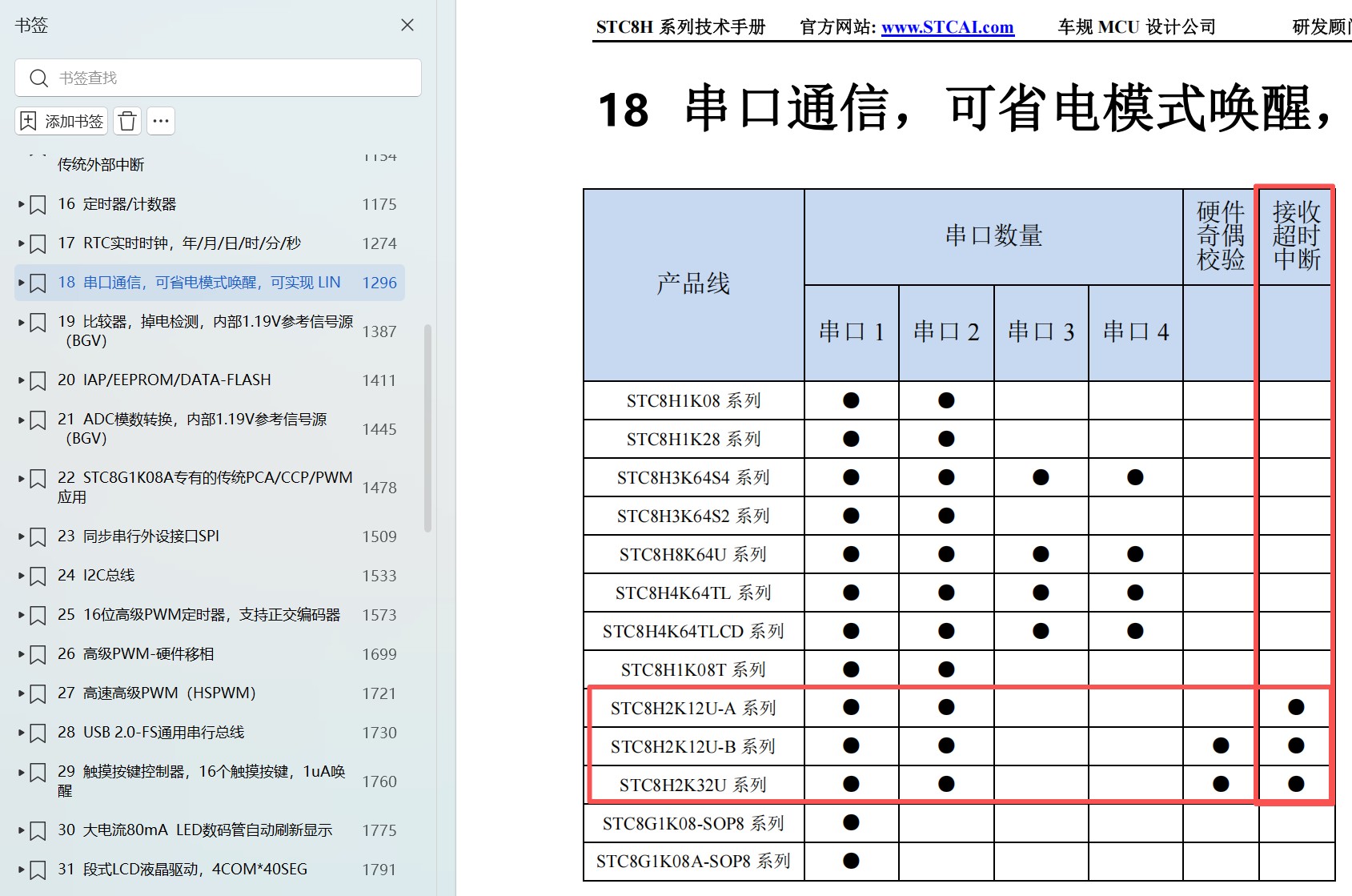

同时支持DMA+串口超时的有Ai8051U、STC32G8K、STC32G144K246系列
规格书模块章节前面有表格介绍哪些系列有什么功能:
