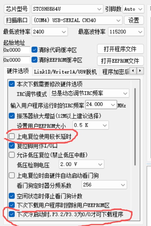

STC8H8K64U,上电时间有104ms, 下载时已经去掉上电延时和勾选P3.2/P3.3为0/0才可下载
发表于 2026-4-29 15:05:12 | 显示全部楼层 |阅读模式
STC8H8K64U,上电时间有104ms, ,为什么不是30多ms?  下载时已经去掉上电延时和勾选P3.2/P3.3为0/0才可下载程序。
发表于 2026-6-10 14:15:03 | 显示全部楼层
同一款单片机,也遇到这个问题,各种办法最快也就100ms左右
发表于 2026-6-10 14:19:08 | 显示全部楼层
要把P3.2加上拉电阻
