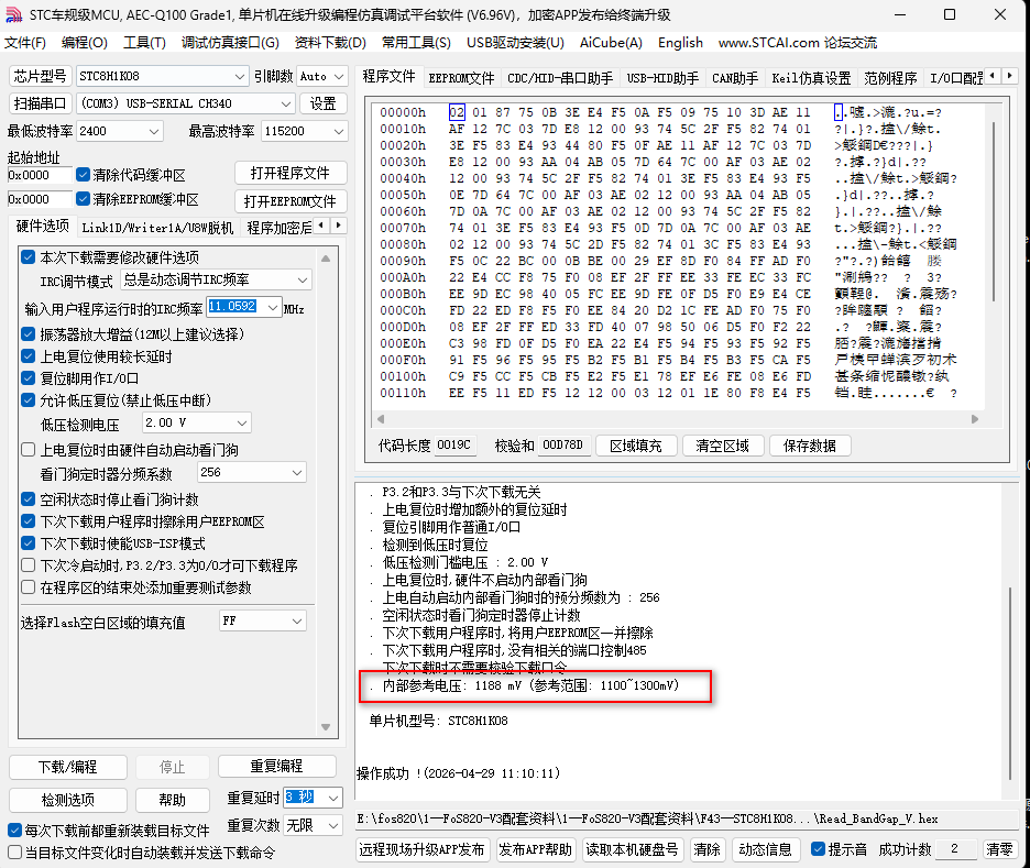

刚刚用STC官方下载器,
读出 内部参考电压: 1188 mV (参考范围: 1100~1300mV)
请问这个1188mV准确吗?

 楼主| 发表于 2026-4-29 11:47:33 | 显示全部楼层
就是这个截图里面的

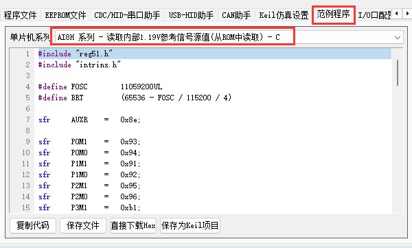

发表于 2026-4-29 15:53:31 | 显示全部楼层
ISP软件:https://www.stcaimcu.com/data/do ... ISP-v6.96V-plus.zip
可以参考例程读取

 楼主| 发表于 2026-4-29 16:09:44 | 显示全部楼层
AI*** 发表于 2026-4-29 15:53
ISP软件:https://www.stcaimcu.com/data/download/Tools/AiCube-ISP-v6.96V-plus.zip
可以参考例程读取
我的疑问是:这个数字是读取的ROM里面的数值,那么这个数值是出厂时测量的准确数值,然后写入rom,还是仅仅是把一批单片机统一写入1188mv这个数字呢?
383
383
 楼主| 发表于 2026-4-29 16:11:23 | 显示全部楼层
wul*** 发表于 2026-4-29 15:55
标准1.19,1.188已经算很准了。
这个1.188是统一写到ROM里面的,不是真实的数值呀

发表于 2026-4-29 17:46:54 | 显示全部楼层
那个是出厂时候校准读出实际值,写进去的。
正常用户无法操作ROM,所以很安全
就是实际值
