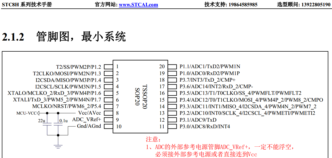

1、如果不用ADC功能,VDC_VRef+,是否必须接VCC上,悬空不接,是否可行?
===手册要求

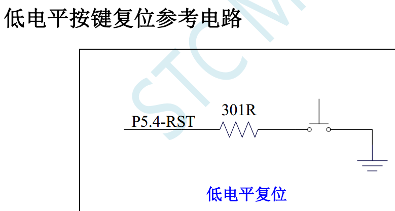

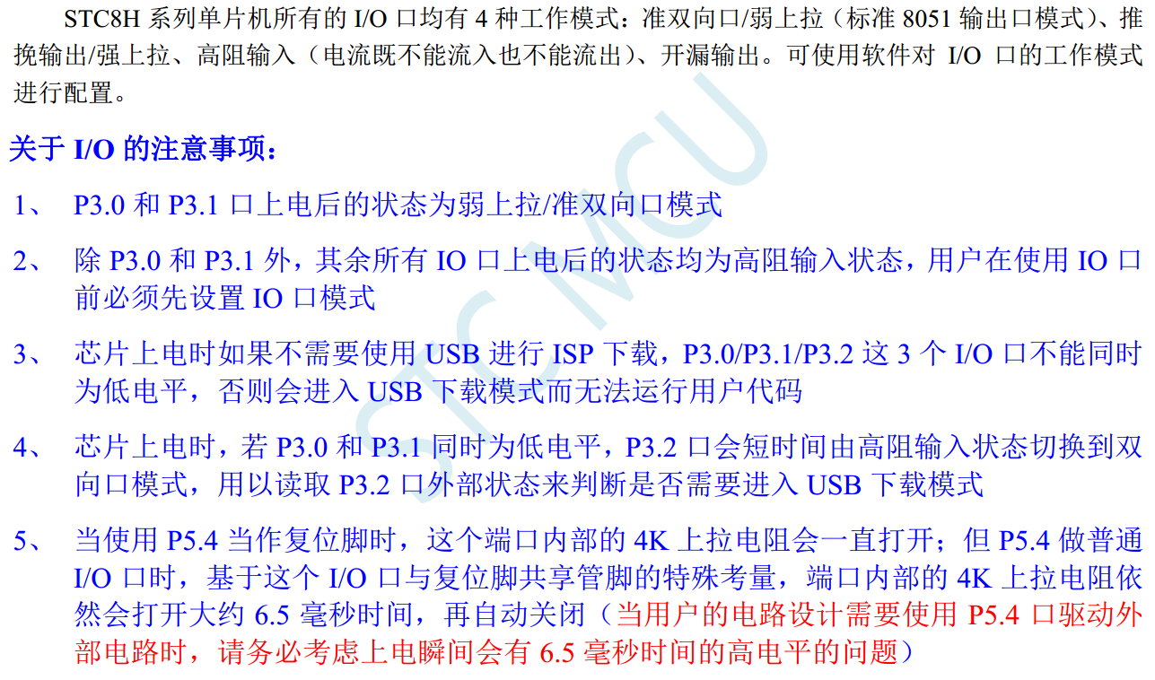

2、用内复位时,单片机NRST管脚是悬空状态呢,还是外接电阻R上拉到VCC。
====STC8H 的手册讲
我的理解,STC8H/STC8G/STC8C/STC8A8K64D4/STC32G:
P5.4/NRST, 你不作为外部手动复位管脚用,就不用理他
  • 打卡总天数:196

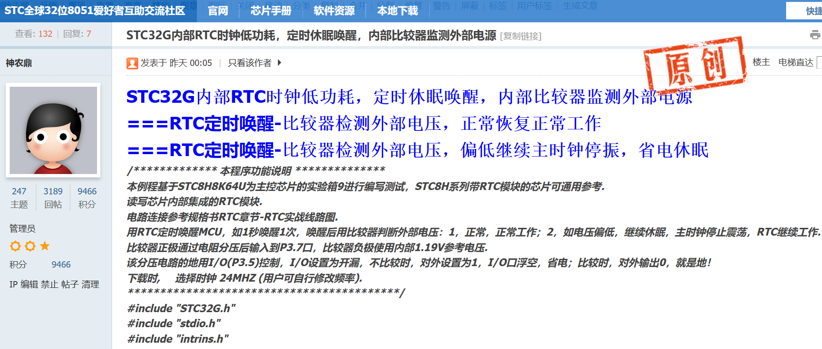

3、RTC电池供电,如果VCC是3.3v(5v肯定没事),用纽扣电池3.3v的,会不会造成vcc和3.3v互切电压,因为两电压差值较小,有没有好办法。
===看不懂讲啥,肯定没问题
【新提醒】STC32G内部RTC时钟低功耗,定时休眠唤醒,内部比较器监测外部电源 - 触摸按键/大电流LED数码管自动刷新/段码LCD/RTC实时时钟/低功耗 - 国芯论坛-STC全球32位8051爱好者互助交流社区 - STC全球32位8051爱好者互助交流社区 (stcaimcu.com)

发表于 2023-5-23 18:47:57 | 显示全部楼层
1、不使用ADC,则ADC_VREF接VCC。
2、用内部复位,则外部复位脚用做IO(P5.4),没用到就悬空,如果要睡眠省电,所有悬空的IO设置为准双向口或推挽输出均可。
、3、纽扣电池是3V的,3.3V供电,电池就不会耗电。
