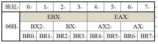

2寄存器组织与扩展。金水明32051指令集在保留8051全部寄存器的基础上,进行了如下扩展:
- 88位通用寄存器(R0~R7)组合为:
  - 416位寄存器:AXAX2BXBX2
  - 232位寄存器:EAXEBX
- 新增两个16位指针寄存器:

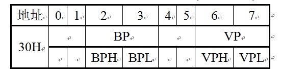

  - BP(基址指针):用于函数参数与局部变量存取
  - VP(变量堆栈指针):用于管理XRAM中的变量堆栈
3)这些寄存器的物理实现在DATA空间中分配固定地址(大端模式):
8位的8051单片机有8个通用寄存器可用,金水明32051将它们组合起来作为16位和32位通用寄存器,组合方式参考80x86指令集,其组合方式如下:
其中为了与8051的汇编语言A51有区别,在扩展指令集L1中,8位寄存器的取了不同的名称BR0~BR7,但它和单片机的R0~R7是同一组寄存器,使用时请注意。
