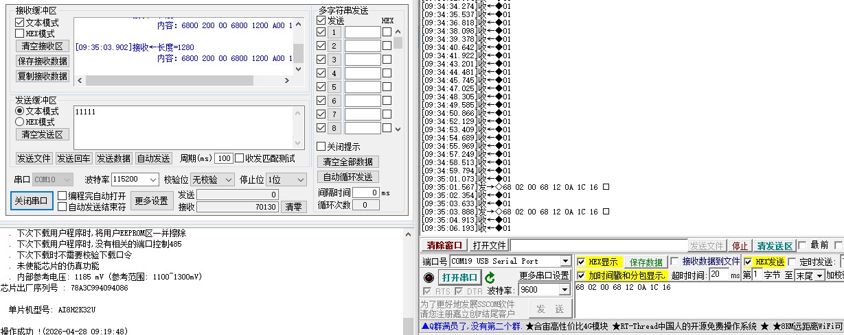

使用串口1,接收状态会出现这种情况

以上是问题部分摘出来了,原始现象[09:42:54.120]接收←长度=8
[09:42:56.403]接收←长度=7
                    内容:6807 207 07 6807 1207 A07 1C07 1607
[09:42:57.503]接收←长度=7
[09:42:58.151]接收←长度=5
                    内容:6805 205 05 6805 1205 A05 1C05 1605
[09:42:58.938]接收←长度=1
                    内容:6801 201 01 01 01 01 01 01
                    长度=4
                    内容:1204 A04 1C04 1604 04 04 04 04
长度莫名其妙,而且数据夹杂着乱码  正确接收应为68 02 00 68 12 0A 1C 16
接收长度大的离谱吧、接收的数据莫名有很多零

之前有试过,不是这个原因,发送一直没毛病,但接收长度莫名其妙自增,而且缓冲区154,却只能最多接收几十个字节
[11:17:57.654]接收←长度=768(长度咋来的都不知道)
                    内容:6800 200 00 6800 1200 00 00 00
                    长度=512
                    内容:1C00 1600 00 00 00 00 00 00
报文:[11:21:22.081]接收←长度=2304
                    内容:6800 4700 00 6800 100 A00 00 00
                    长度=2304
                    内容:00 00 00 00 00 00 8000 2300
                    长度=2560
                    内容:EE00 4100 7000 BB00 7E00 3F00 B800 5D00
                    长度=2304
                    内容:00 00 F000 4100 2C00 00 00 00
                    长度=2304
                    内容:00 00 00 F000 4100 8000 AE00 1A00
                    长度=2560
                    内容:00 00 00 00 00 00 00 00
明明一串报文,却打印这么多次, 00乱码不知从何而来

修改超时后数据长度正确,但是内容不对啊,4D我想不明白哪来的
[12:56:26.694]接收←长度=77
                    内容:684D 474D 4D 684D 14D A4D 4D 4D 4D 4D 4D 4D 4D 4D 4D 4D 4D 4D 4D 804D 234D 184D 3E4D B94D CF4D EE4D 414D 704D BB4D 7E4D 3F4D B84D 5D4D 9F4D 414D F4D 4D 4D 4D 4D 4D F04D 414D 2C4D 4D 4D 4D 4D 4D 4D 4D 4D 4D 4D 4D F04D 414D 804D AE4D 1A4D 3E4D 4D 4D 4D 4D 4D 4D 4D 4D 4D 4D 4D 4D 4D 4D BB4D 164D
                    Parse success: material_height=0.00mm  material_ratio=0.00%

问题已解决,超时检测太快
