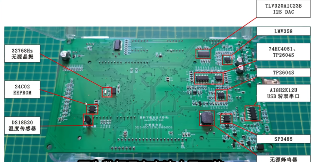

1 8051U 实验箱展示
8051u面向消费电子,是32g的升级版本
优化了qspi,iis,pwm_dma,32硬件乘除单元

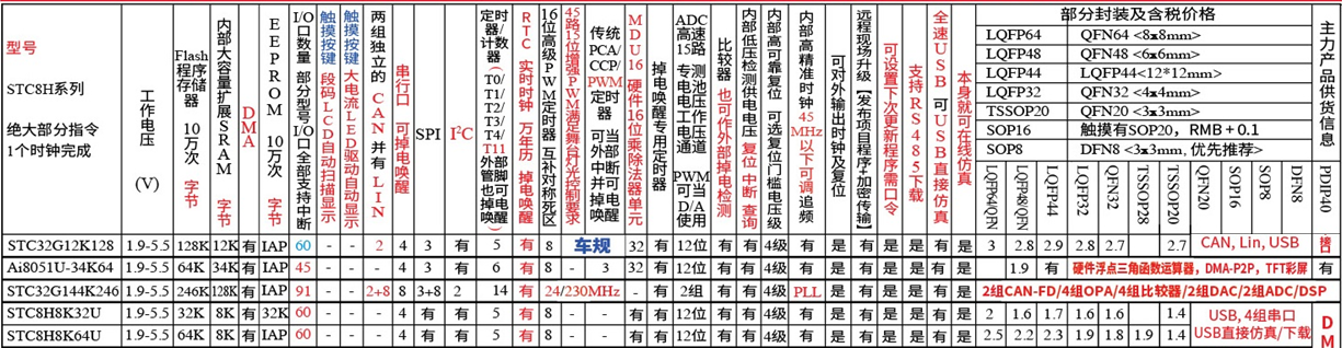

8051u的实验箱的功能还是很丰富的,这个实验箱怎么没有can和lin呢,芯片砍掉了吗,估计是产品定位的问题吧,
库函数中发现有AI8051U_USART_LIN.h也就是串口实现的Lin,

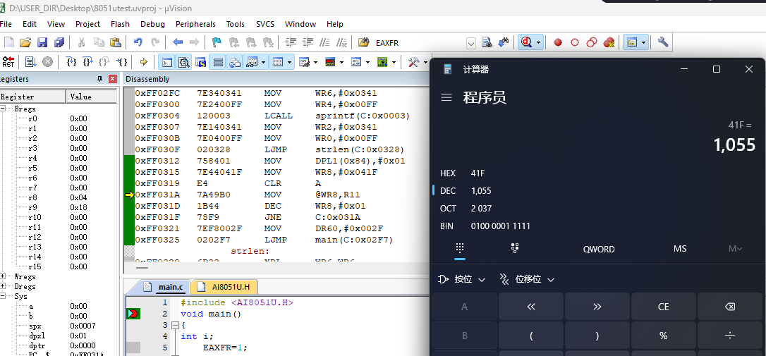

3.创建工程和点灯
程序从ff:0000执行,复位中断-->ff:0312h
清零0x41f--0x0000这一片内存,然后跳到main.
这个操作应该是ai8051u里面这一段操作
