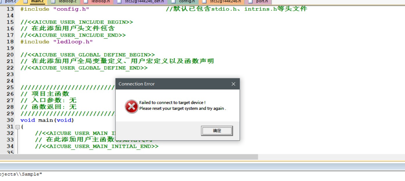

发表于 6 天前 | 显示全部楼层 |阅读模式
STC32G144K246 用USB Link1D , 用SWD进行Debug调试,连不上,直接用USB口连接核心板,按STC32G12K128的方式可以下载程序, 怎样才能用SWD调试?问大佬

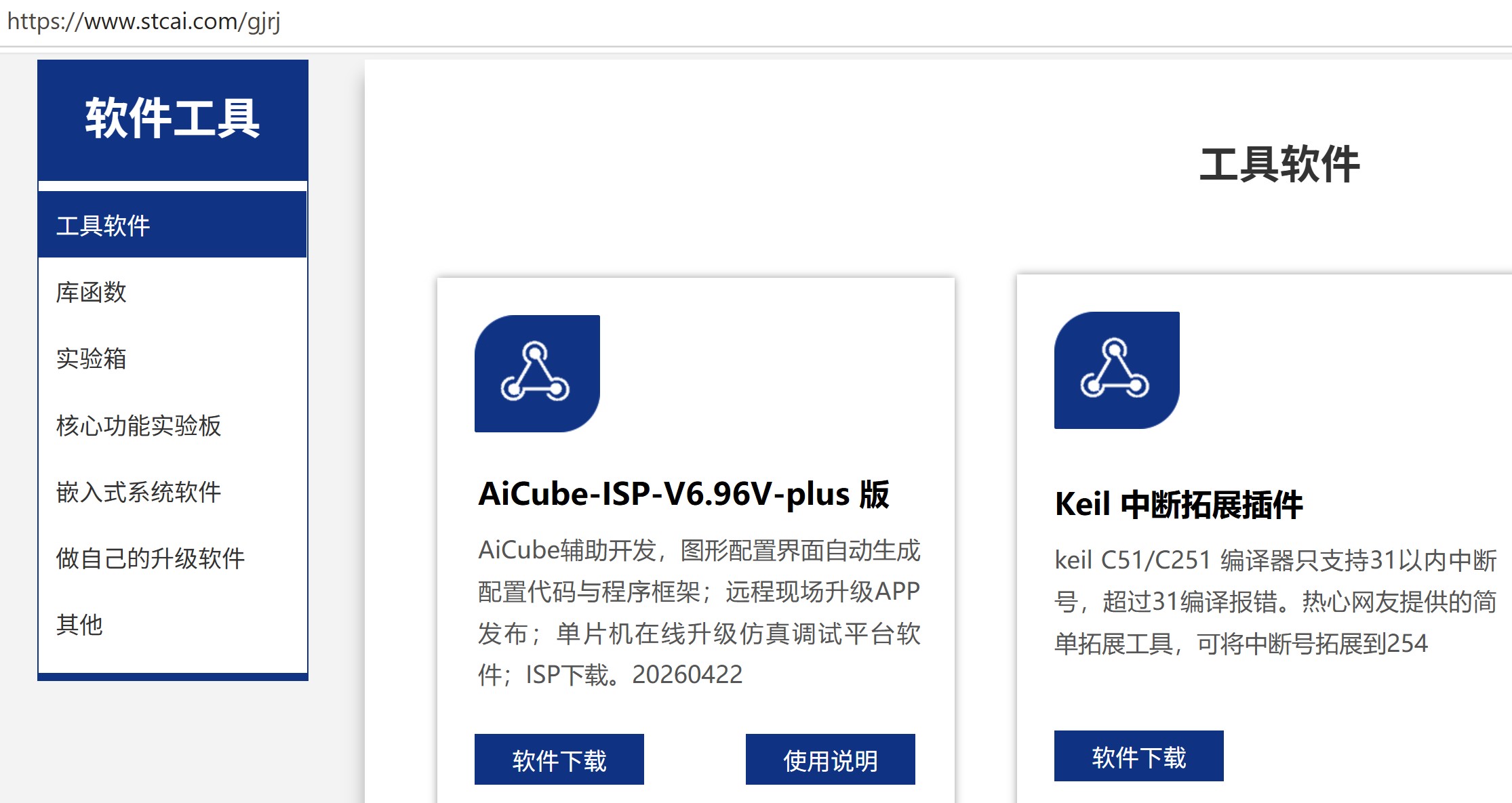

发表于 6 天前 | 显示全部楼层
下载SWD仿真程序了没

发表于 5 天前 | 显示全部楼层
so*** 发表于 2026-4-25 22:38
下载SWD仿真程序了没
是AiCube-ISP-v6.96V-plus.exe 吗,之前用STC32G12K128芯片,可以下载,Debug, 现在只能用USB口下载,SWD 总是连不上

发表于 5 天前 | 显示全部楼层
正在检测目标单片机 ...
  单片机型号: USB-Link1D
当前芯片的硬件选项为:
  . 当前系统ISP工作频率: 24.000MHz
  . 上次下载设置的下次用户程序运行使用的内部IRC振荡器的频率: 22.118MHz
  . 掉电唤醒定时器的频率: 33.850KHz
  . 振荡器放大增益使能
  . 用户EEPROM大小被设置为 128 K
  . P3.2和P3.3与下次下载无关
  . 上电复位时不增加额外的复位延时
  . 复位引脚用作普通I/O口
  . 检测到低压时复位
  . 低压检测门槛电压 : 2.00 V
  . 上电复位时,硬件不启动内部看门狗
  . 上电自动启动内部看门狗时的预分频数为 : 256
  . 空闲状态时看门狗定时器停止计数
  . 下次下载用户程序时,将用户EEPROM区一并擦除
  . 下次下载用户程序时,没有相关的端口控制485
  . 下次下载时不需要校验下载口令
  . 内部参考电压: 1190 mV (参考范围: 1100~1300mV)
  单片机型号: USB-Link1D
单片机型号选择错误 .

发表于 5 天前 | 显示全部楼层
典型错误:
硬件 用的是 【USB转串口下载】,不是【硬件USB-HID通信协议 直接 USB 下载】,
结果他强制指定要用 【硬件 USB-HID 直接下载】,所以提示在 【正在等待 HID-ISP...】
看到有帖子解释,已解决SWD连接,可以下载程序了,但是Debug还是不行

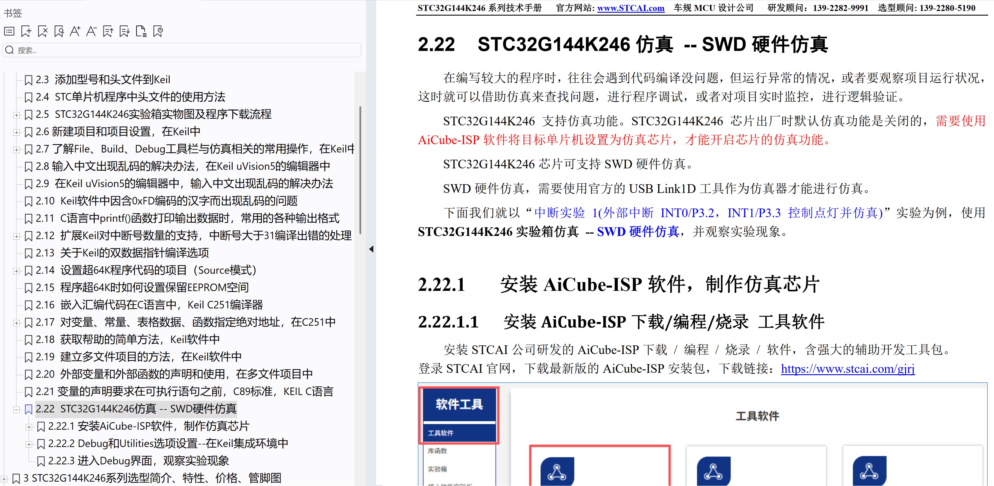

发表于 5 天前 | 显示全部楼层
可以了。不知为什么前面就是不行,多次“将所选目标单片机设置为仿真芯片”,然后按手册的2.6设置Keil ,然后点Debug图标,就执行了
