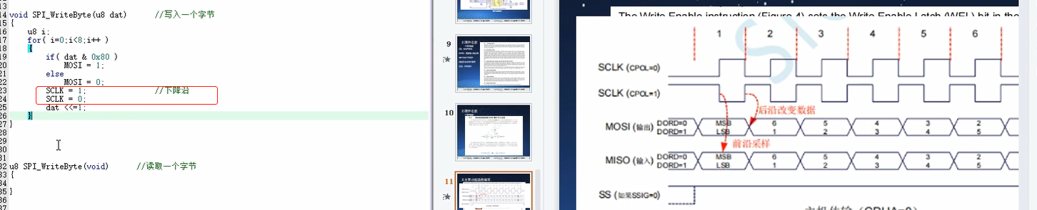

SPI主机在向从机写数据时,怎么知道是下降沿将数据发出去的?谢谢

仔细看这个图,在sclk下降沿的时候,是不是下面的mosi引脚输出了一个电平,并且miso装载回来一个电平?

为什么不是上升沿数据发生变化呢?怎么知道是下降沿数据发生变化的呢?另外,CPOL和CPHA不用初始化吗?
CPOL和CPHA是硬件SPI的模式选择位,软件spi没有,下一章就会讲。 上升沿数据发生变化呢?这个你要看模式,SPI有四种模式,这里你要从模式区分,不一样的模式这个数据变化也是不一样的  详情 回复 发表于 2023-5-24 09:15

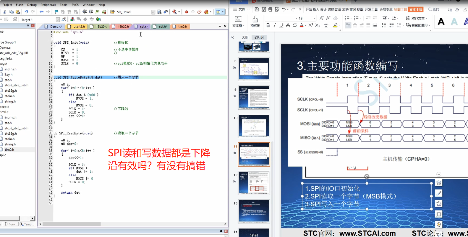

还有个问题,如下图:
可以,只要SCLK写0的那个时间点确保mosi已经装载上数据了即可  详情 回复 发表于 2023-5-24 09:12

98057*** 发表于 2023-5-23 19:50
还有个问题,如下图:

发表于 2023-5-24 09:15:55 | 显示全部楼层
98057*** 发表于 2023-5-23 19:30
为什么不是上升沿数据发生变化呢?怎么知道是下降沿数据发生变化的呢?另外,CPOL和CPHA不用初始化吗? ...
