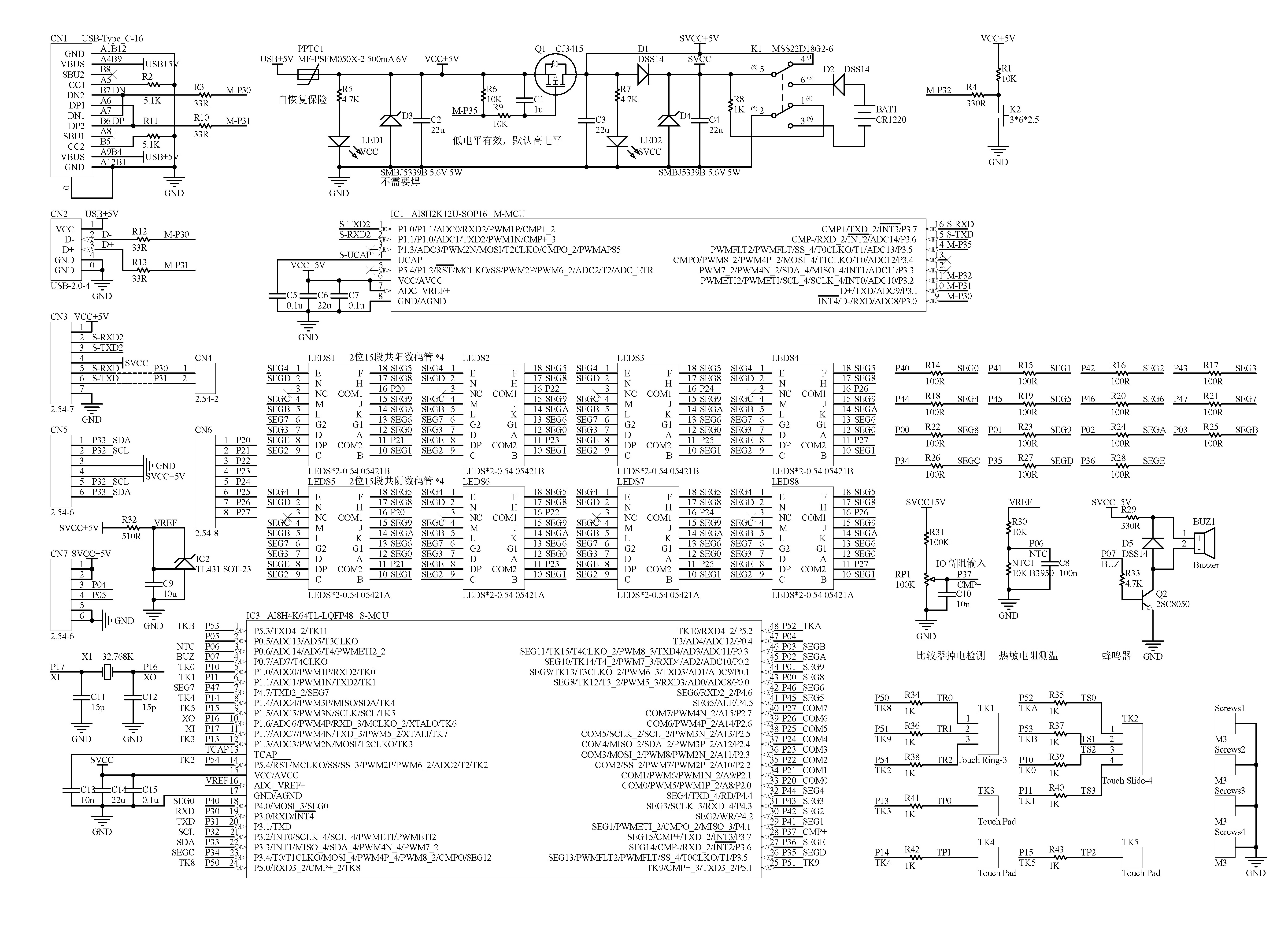

集成了TM1640的数码显示屏,原来做的是共阴的,现在做成了共阳的,为什么不能同步驱动显示?请问有什么办法兼顾吗?

“不能同步驱动显示”是啥意思,COM、SEG对不上?
几位显示?有没有电路图?能否全部点亮?

TM1640共阴8段16位,共阳16段8位你怎么兼顾?板子画错到什么程度?基本报废了。
865
