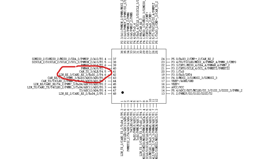

STC32G8K64-LQFP48 根据经验P45应该和P46的CAN是一组吧?以前一直使用12K128,现在要设计PCB了,所确认一下比较好

如果STC32G8K64-LQFP48的P46/CAN2_RX_3和P45/CAN_TX_3是一组CAN,那么P45/CAN_TX_3是不是应该改为P45/CAN2_TX_3?! 原谅我比较较真,有时候一个不小心就会导致PCB板白做
P4.6与P4.5不是一组。P4.5与P4.2一组,是CAN1;P4.6与P4.7一组,是CAN2。 [attachimg]136379[/attachimg]  详情 回复 发表于 6 天前

如果STC32G8K64-LQFP48的P46/CAN2_RX_3和P45/CAN_TX_3是一组CAN,那么P45/CAN_TX_3是不是应该改为P45/CAN ...

幸亏多问了一下

务必以数据手册为准。且正常也是要打样验证才生产的。
