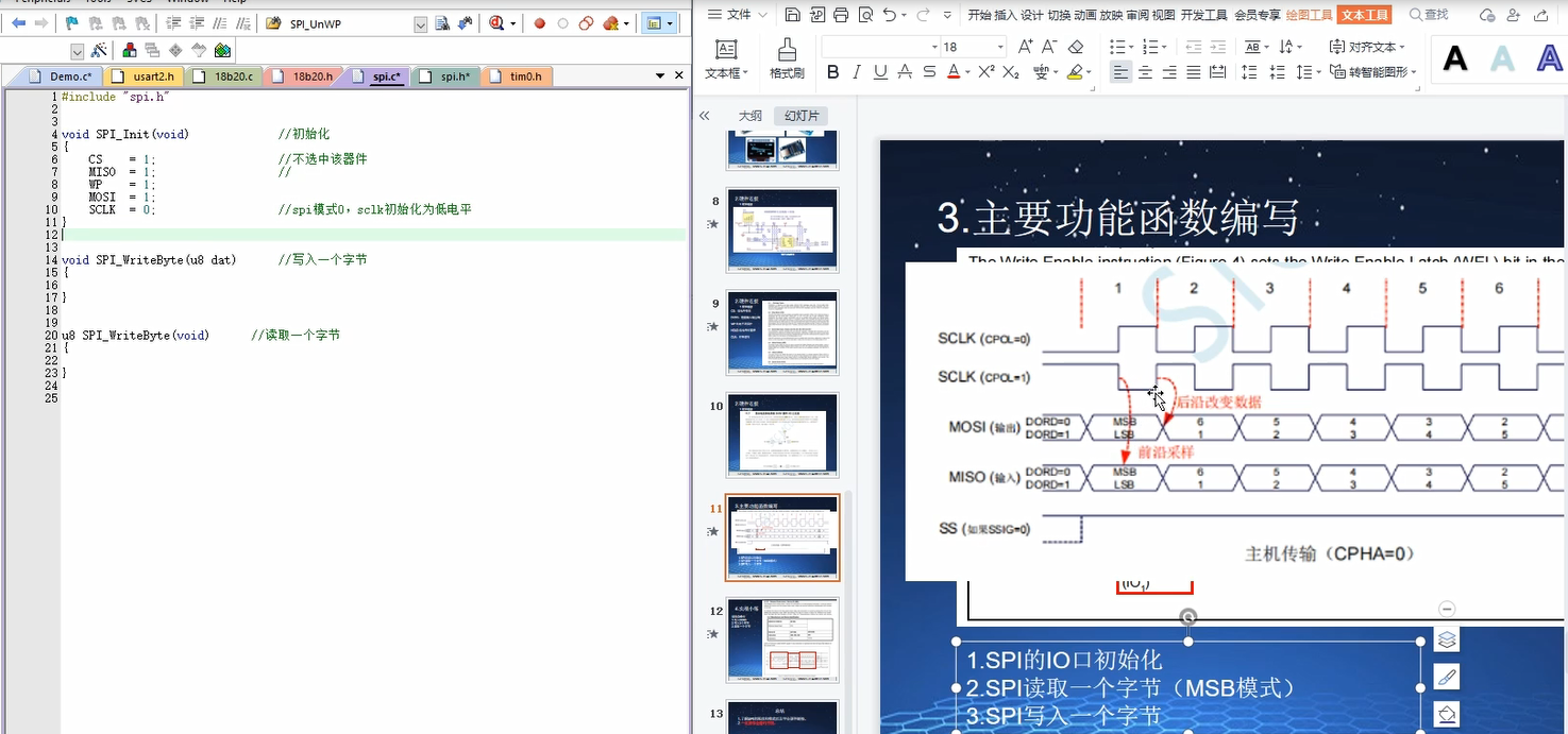

看冲哥视频有疑问:看时序图,DORD在SPI初始化程序里面不需要设置吗?DORD是赋予1还是赋予0?

你看的这一节是软件SPI吧?DORD是硬件SPI才需要配置的,软件的直接在初始化里强制初始电平即可

对的,我看这一节是软件SPI。你说“软件的直接在初始化里强制初始电平即可”,请问初始电平是高还是低电平?
看SPI的模式,视频里说的SPI有四种模式,我是按照模式0 写的,所以SCLK初始化为低电平。  详情 回复 发表于 2023-5-24 09:11
