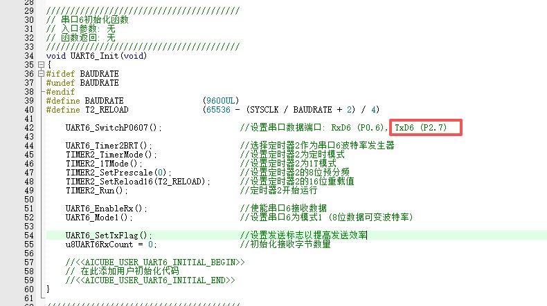

在io口配置中,选择串口6外设使用P06/P07管脚。到了外设配置里发现串口6备注使用的为P06/P27管脚。不确定后续生成的工程有啥问题 screenshot_20260424_171142.png

看代码只是注解错误了

感觉应该是软件显示错误
应该是P06和P07没错,但是软件且写成P27了

可以尝试验证具体配置情况和实际功能
