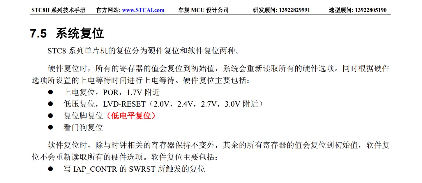

低压复位和软件复位 在复位的时候会回到哪里?
IAP_CONTR |= 0x60;                  //复位到ISP
RSTCFG = ENLVR | LVD3V0;                    //使能3.0V时低压复位,不产生LVD中断
观察例程发现只需要这两个语句就可以设置低压复位和软件复位
但是没有看到规格书写低压复位是复位到ISP系统区域还是程序区 数据不变

回到main入口

软件复位可以选择从ISP复位,还是从用户程序复位。
低压复位是硬件复位的一种。

原来是在最前面的 那没错了 就是我需要的功能

低压可能导致工作异常
复位可恢复正常工作状态——执行原程序
