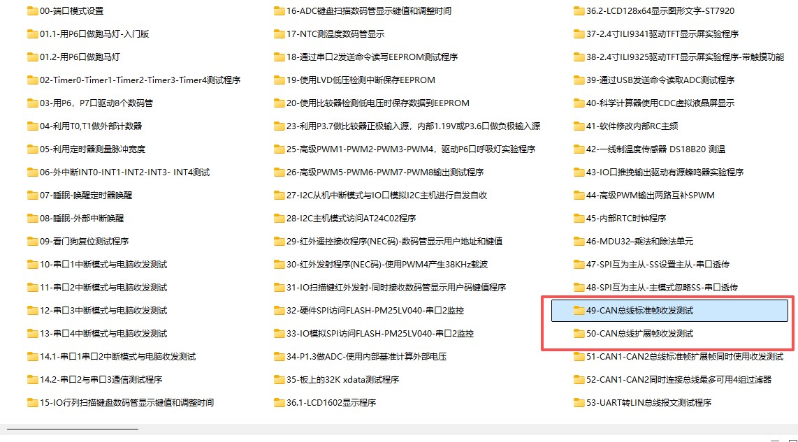

发表于 2026-4-24 16:59:17 | 显示全部楼层
范例供参考
STC32G-DEMO-CODE-V9.6 实验箱20260129.zip (25.89 MB, 下载次数: 57)
