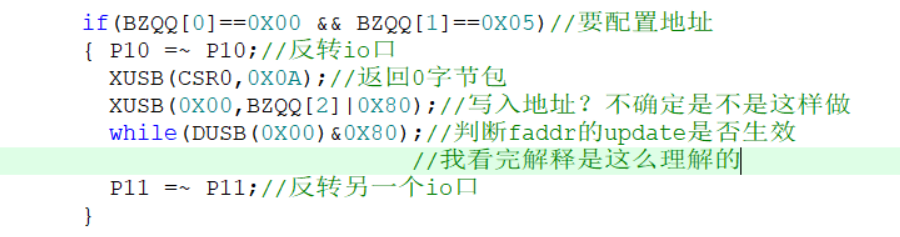

正在尝试写usb驱动,因为水平差到离谱看不懂别人的代码,也不会用库,所以自己手搓
根据usb规范,地址在SetAddress里的wValue里,然后就有了代码
问题是,p10检测到了反转,那就是进入这个判断了,但是p11没有检测到,那就是没有生效的意思吗?那我要怎么做才能启用新的地址?我还试过其他别的方法,比如我听说这个是自动更新的,但是怎么说呢,似乎到了设置地址这一步就卡死了

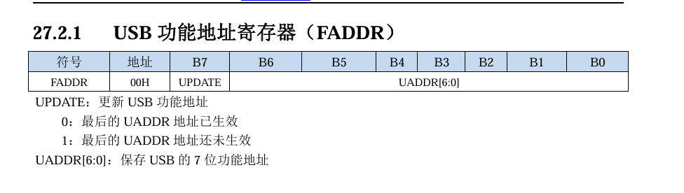

有没有大佬啊,这个faddr到底怎么工作的啊,我看有人说是自动分配的
是host自动分配的,先开这个视频: USB-STC单片机教学视频 国芯人工智能技术交流网站 - AI32位8051交流社区 看懂了自然会写,看不懂调用库也OK~  详情 回复 发表于 2026-4-24 23:56

发表于 2026-4-24 23:56:13 | 显示全部楼层
是host自动分配的,先看这个视频:
看懂了自然会写,看不懂调用库也OK~
