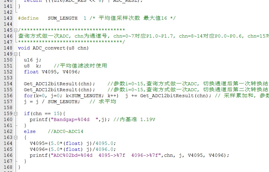

4)修改范例程序(修改后的程序见附件3),假定VCC=5.0000V,也就是假定在ADC转换公式ADCn通道的输入电压  = (转换结果 /4096)  * ADC_VRef+中的ADC_VRef+等于“VCC=5.0000V”,然后编程分别输出除以40954096的结果。
程序修改分两个地方,一个地方是只输出91015通道:
另一个地方是分别输出不同除数计算得到电压值:
1)修改了第143行,不进行16次采样平均,因为采样平均值很难到达4095.
2)增加了第164行和165行程序,分别计算了用40954096作为除数得到的电压结果。
3)修改第166行程序输出计算出来的结果。
5)下面是计算VCC5V电压的输出结果,由于有噪声,对VCC的采样结果不是每次都得到同样的值:
      ADC09=4095  4095->5.000000  4096->4.998779
      ADC10=0000  4095->0.000000  4096->0.000000
      Bandgap=1138
      Bandgap=1127
      ADC09=4093  4095->4.997558  4096->4.996338
      Bandgap=1139
      Bandgap=1135
6)从上面可以看到,如果是除以“4095”,则可以显示对VCC的采样的计算值是“5.000000”,而如果是除以“4096”,则可以显示对VCC的采样的计算值是“4.998779”。
