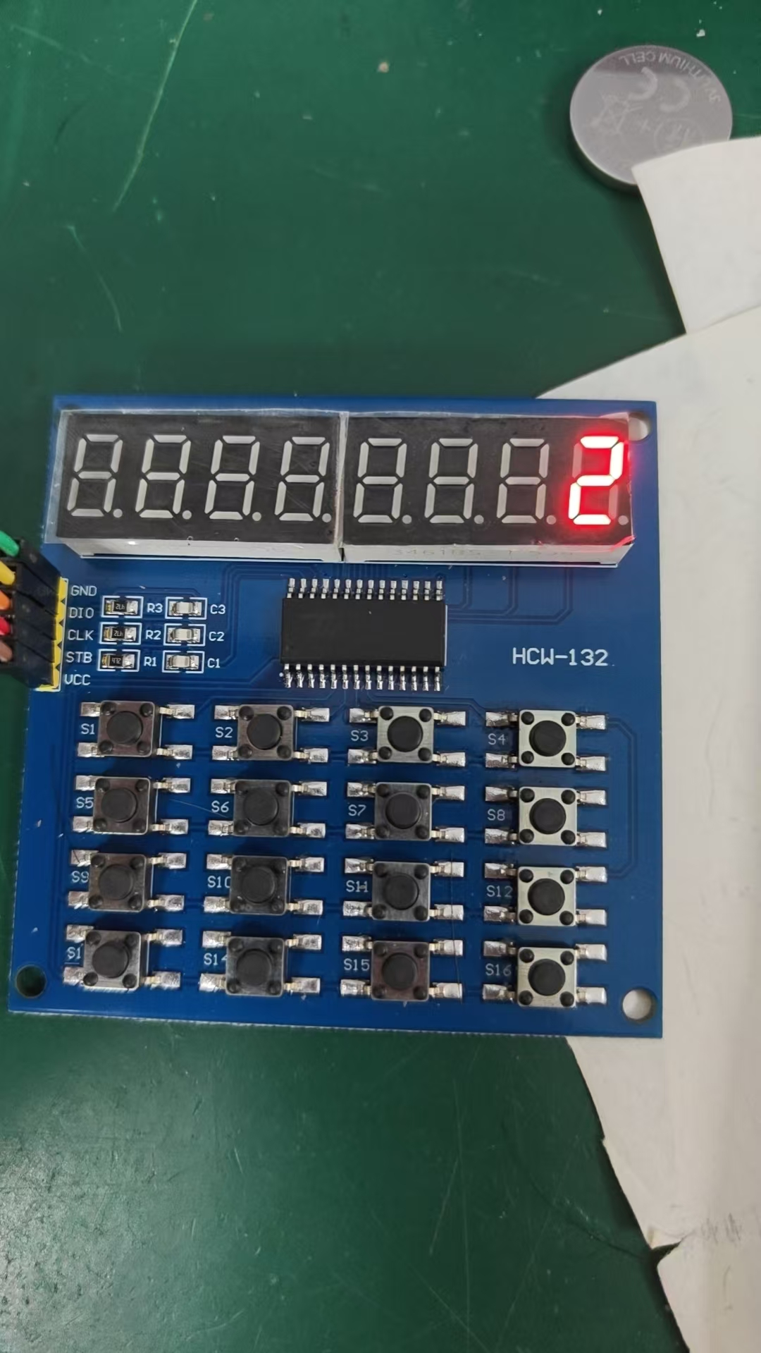

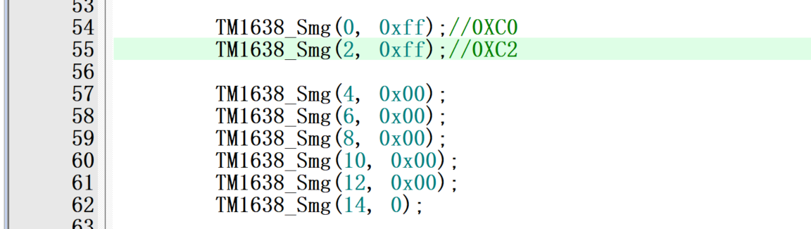

TM1638  16键版本的数码管使用地址点亮每一个数码管的其中一段,该地址输入的数据来选择数码管的位数,这种情况下该怎么写数码管的动态显示?有大佬知道吗?

实物图,发错了,是这张

这个是高电平点亮,但是这里0XC0点亮的是所有数码管的a段,0XC2点亮的是所有数码管的b段
这设计......咋写啊

用于共阴码转换为共阳管显示 即 SEG接位选 GRID接段选。
共阴数码管段码的8个位拆解分别存入8个显示寄存器的同一位。
所以要正确显示需要8个8位二进制的数中各取同一位来显示

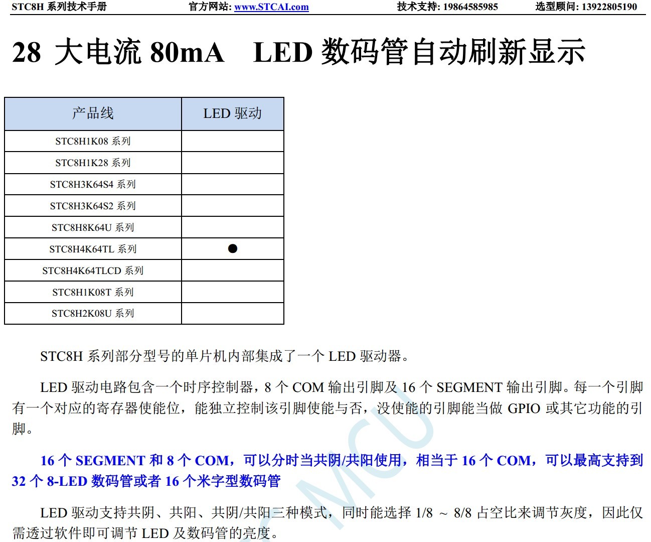

楼主后期可以考虑直接用STC8H4K32TL系列
什么?8H4K64TL硬件80mA大电流LED数码管自动刷新驱动居然可以8位亮度256种组合?
https://www.stcaimcu.com/thread-6404-1-1.html
