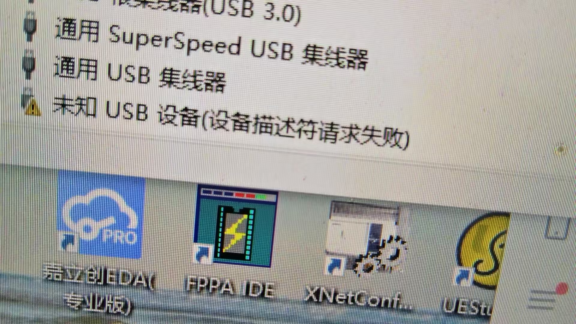

我用AI8h2k12u做uSB转串口和STC8H8K组成控制进行下位机,上位机是XP32位系统,目前连上下位机时没有找到串口,
上位机硬件管理器里未知设备里有stc USB sarial设备,黄色问号和感叹号,这个怎么解决呢  ,USB一CDC转串口也已安装

 楼主| 发表于 2026-4-25 09:43:36 | 显示全部楼层
erci*** 发表于 2026-4-23 17:20
试下HID demo?你们上位机用hid通讯?
或者重刷系统?
上位机用串口 ,改了win10系统,还是这样
这是USB库例程吗?win10都不用装驱动1。还不行试下方案2?  详情 回复 发表于 2026-4-25 13:30
