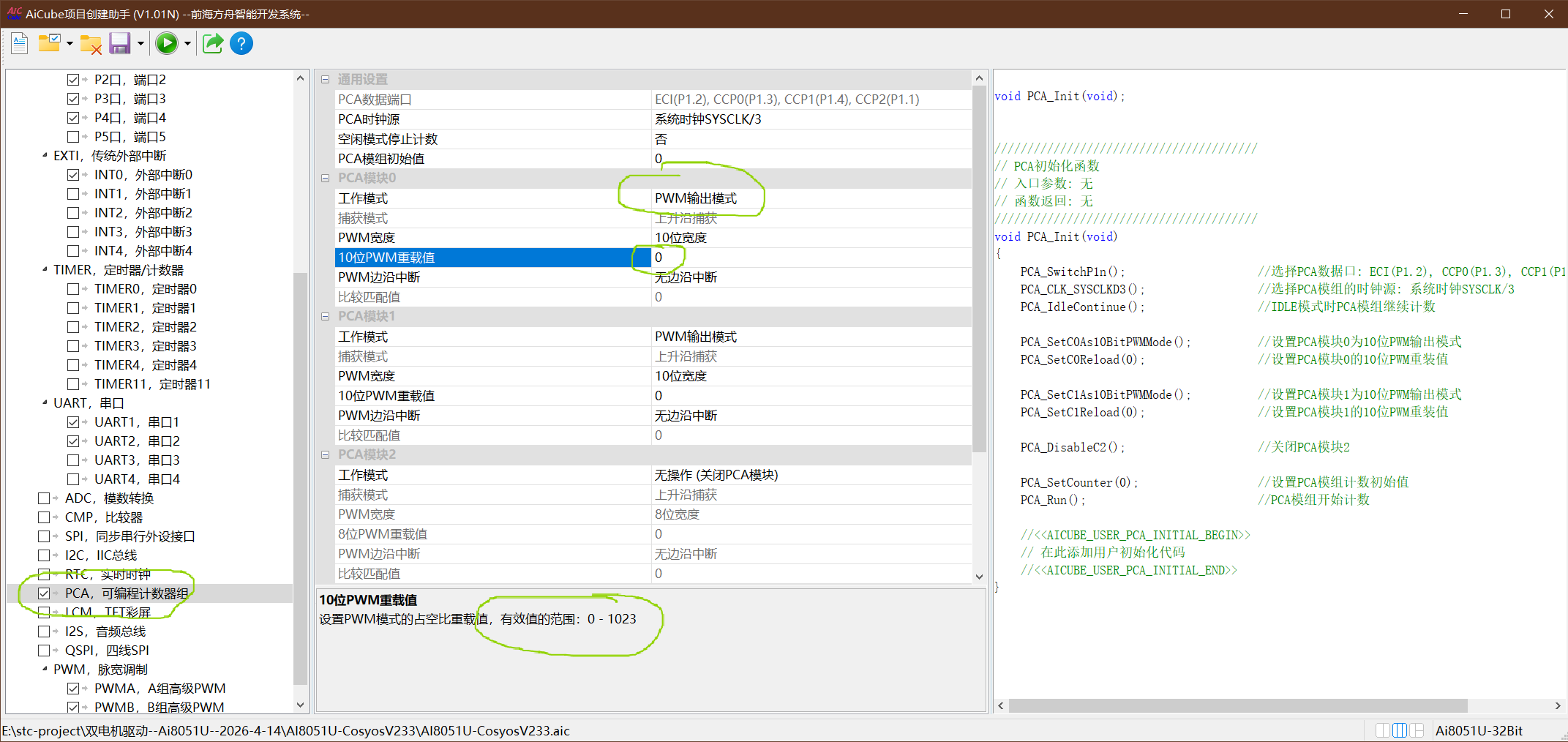

这里仅谈一下Ai8051的PCA,10位PWM输出的问题。{EPCnH, XCCAPnH[1:0], CCAPnH[7:0]},实际上是11位数,分别在3个地方设置,设置的数值范围是[0,1024],而不是0--1023.

{EPCnH, XCCAPnH[1:0], CCAPnH[7:0]}是比较器是11位
但是PCA的计数器是{CH[1:0], CL[7:0]}只有10位
但是PCA的计数器是{CH[1:0], CL[7:0]}只有10位 ...
好像{CH,CL}本身有16位,10位之外都是0吧。
