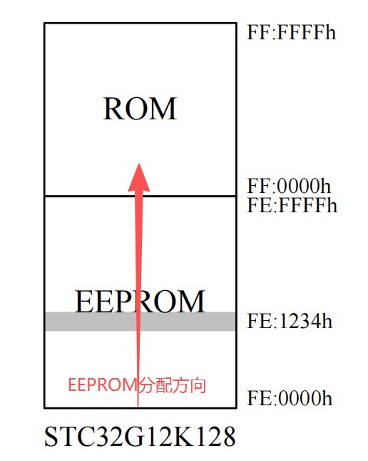

STC32G144K246与AI8051U有专门的用户系统区,用法跟其它芯片不一样。
STC32G144K246用户系统区从EEPROM空间前面划分(Flash 超过64K的芯片EEPROM空间从前往后划分)。
例如EEPROM大小设置12K,用户系统区设置8K(地址0000H~1FFFH),那么实际的EEPROM空间是12K后面的4K(地址1FFFH~2FFFH)大小。
AI8051U用户系统区从EEPROM空间后面划分(Flash 64K以内的芯片EEPROM空间从后往前划分)。
例如EEPROM大小设置12K,用户系统区设置8K(地址1000H~2FFFH),那么实际的EEPROM空间是12K前面的4K(地址0000H~0FFFH)大小。

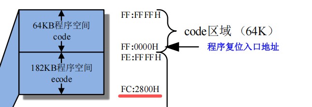

还有个疑问,就是用户ISP程序,会固定下载到FF:0000开始的位置,大小为4K(可设置),用户APP程序下载到FF:0000+4K的位置,用户的EEPROM,保存到FC:2800开始的位置,如何写代码实现呢?我之前一直是这么理解的。

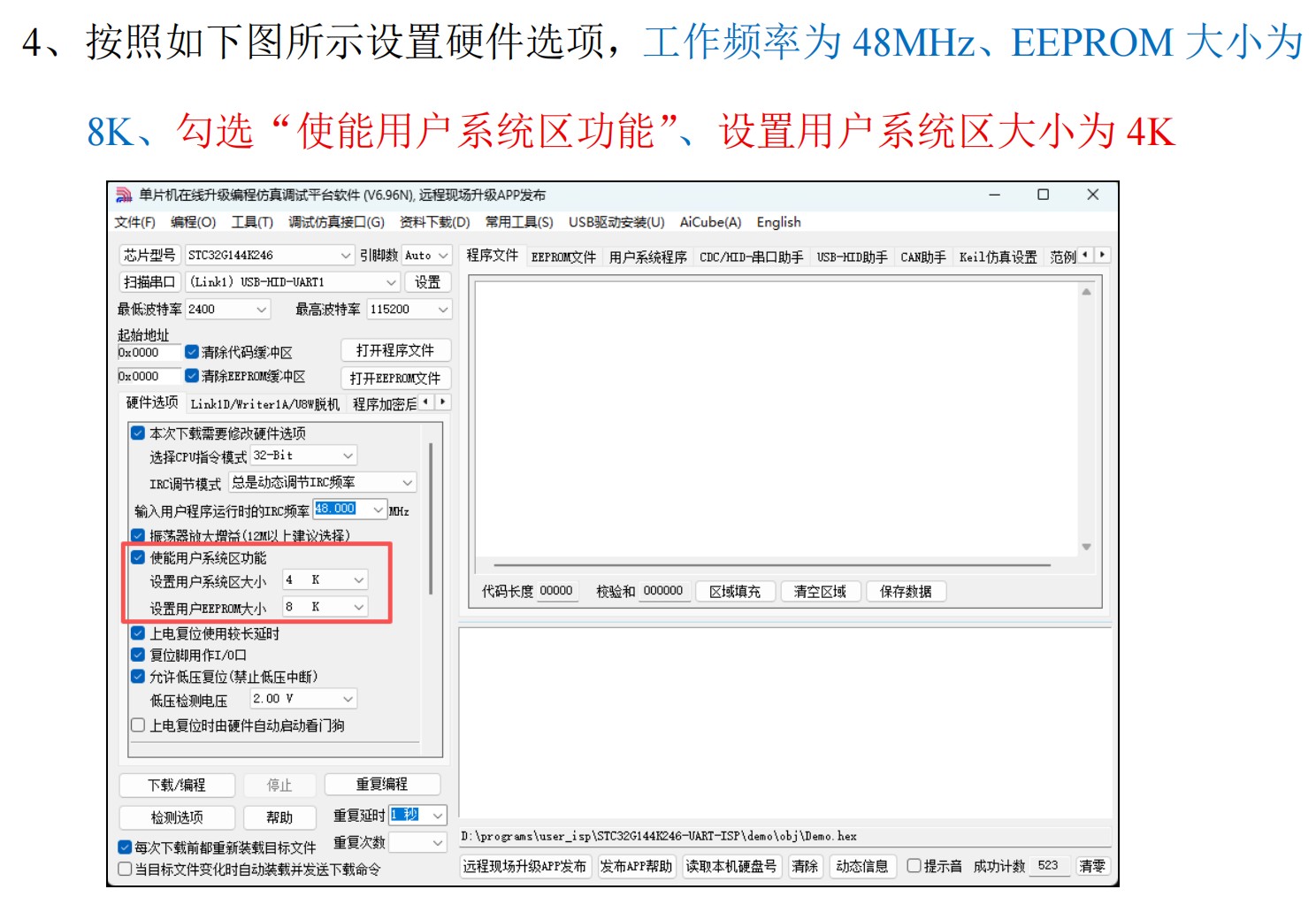

发表于 2026-5-9 10:16:13 | 显示全部楼层
先直接用例子测试,功能验证正常后再进行修改或者移植。
例子按照说明书设置用户系统区4K,用户EEPROM大小8K:
修改用户系统区大小后,ISP程序"config.h"里面 LDR_SIZE 要跟着修改:
  1. #define LDR_SIZE                (4 * 1024UL)                //用户系统ISP空间大小(4K字节)
用户APP程序里面的EEPROM起始地址也要跟着修改:
  1. #define OFFSET          0x1000L         //操作EEPROM的起始地址,用户应用程序区操作EEPROM地址需要从用户ISP区(4K)地址后面开始
如果我想要,用户ISP程序下载到FF:0000开始的位置,大小为4K(可设置),用户APP程序下载到FF:0000+4K的位置,用户的EEPROM,保存到FC:2800开始的位置,可以实现吗?   发表于 2026-5-9 10:48

userapp始终下载到ff:0000处,至少中断向量表会在此处,userisp有的话下载到fc:2800处,eeprom接在后面  发表于 2026-5-9 15:33

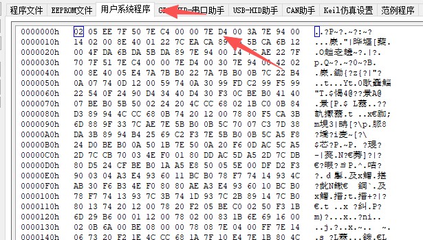

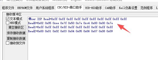

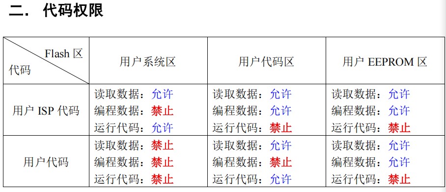

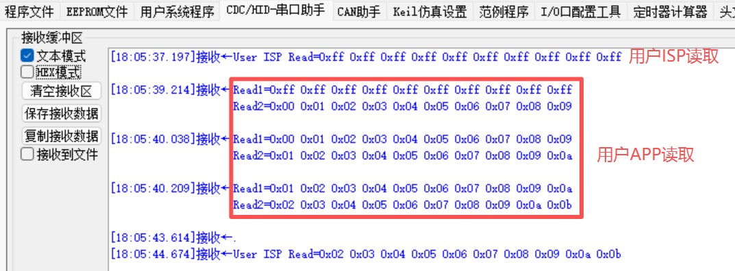

 楼主| 发表于 2026-5-9 13:51:30 | 显示全部楼层
乘风*** 发表于 2026-5-9 11:58
例子ISP程序只用到读EEPROM功能,如果要在ISP程序里面写EEPROM的话,就不要再加偏移地址
发现个有意思的问题。。。我在你的代码前面加了一段
  1.         if(P33 == 0)
  2.         {
  3.             printf("Read0=");   //增加的代码
  4.             for(i=0;i<10;i++)
  5.             {
  6.                 a[i] = IapRead(0+i);
  7.                 printf("0x%02x ",a[i]);
  8.             }
  9.             printf("\r\n");
  10.             printf("Read1=");   //读取EEPROM原先的内容
  11.             for(i=0;i<10;i++)
  12.             {
  13.                 a[i] = IapRead(OFFSET+i);
  14.                 printf("0x%02x ",a[i]);
  15.                 if(a[i] == 0xff) a[i] = i;  //如果内容为空,则写入初始化数据
  16.                 else a[i]++;    //如果内容非空,在原先基础上加1
  17.             }
  18.             printf("\r\n");
  19.             IapErase(OFFSET);
  20. //            IapErase(OFFSET+512);//跨扇区擦除下一个扇区
  21.             printf("Read2=");   //擦除、重写后,读取EEPROM现在的内容
  22.             for(i=0;i<10;i++)
  23.             {
  24.                 IapProgram(OFFSET+i, a[i]);
  25.                 a[i] = IapRead(OFFSET+i);
  26.                 printf("0x%02x ",a[i]);
  27.             }
  28.             printf("\r\n");
  29.             while(!P33);
  30.         }
下面这里是userisp的代码的内容
程序运行后,,,结果把userisp的内容给读出来了。。。
说明官方出的未例代码中的文档中,权限这一是错的。。。
