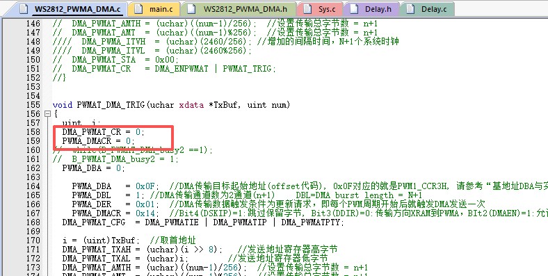

调试型号  AI8051U
这个代码,DMA发送的顺序应该是PWMA_CCR3L,PWMA_CCR4L,PWMA_CCR3L,PWMA_CCR4L,PWMA_CCR3L,PWMA_CCR4L,
但是偶尔顺序会变乱
会变成,PWMA_CCR4L,PWMA_CCR3L,以下是输出波形图
这个是正常的数据
这个是正常的数据
0x00FF00,这个是正常的数据,过了一会2通道数据调转了,变成了以下的数据,
这个是异常的数据
这个是异常的数据
反馈问题.rar (513.66 KB, 下载次数: 8) 这个是程序包

发表于 2026-4-22 14:54:25 | 显示全部楼层
配置前关掉两个使能貌似就正常了,试下
 楼主| 发表于 2026-4-22 17:04:06 | 显示全部楼层
erci*** 发表于 2026-4-22 14:54
配置前关掉两个使能貌似就正常了,试下
多谢,按照你说的,问题已解决
