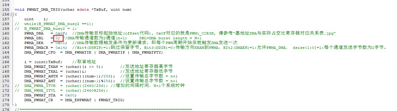

调试型号  AI8051U
这个代码,DMA发送的顺序应该是PWMA_CCR3L,PWMA_CCR4L,PWMA_CCR3L,PWMA_CCR4L,PWMA_CCR3L,PWMA_CCR4L,
但是偶尔顺序会变乱
会变成,PWMA_CCR4L,PWMA_CCR3L,
下面图中 这里改成0是正常的,改成1,双通道,双通道的执行顺序不可控

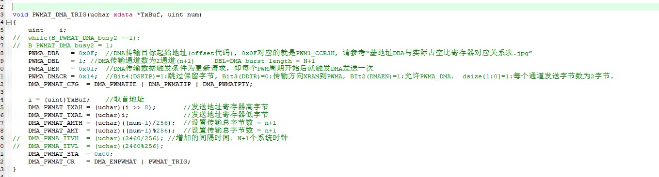

DMA启动的触发是有一个顺序需要注意的:https://www.stcaimcu.com/thread-22671-1-1.html
