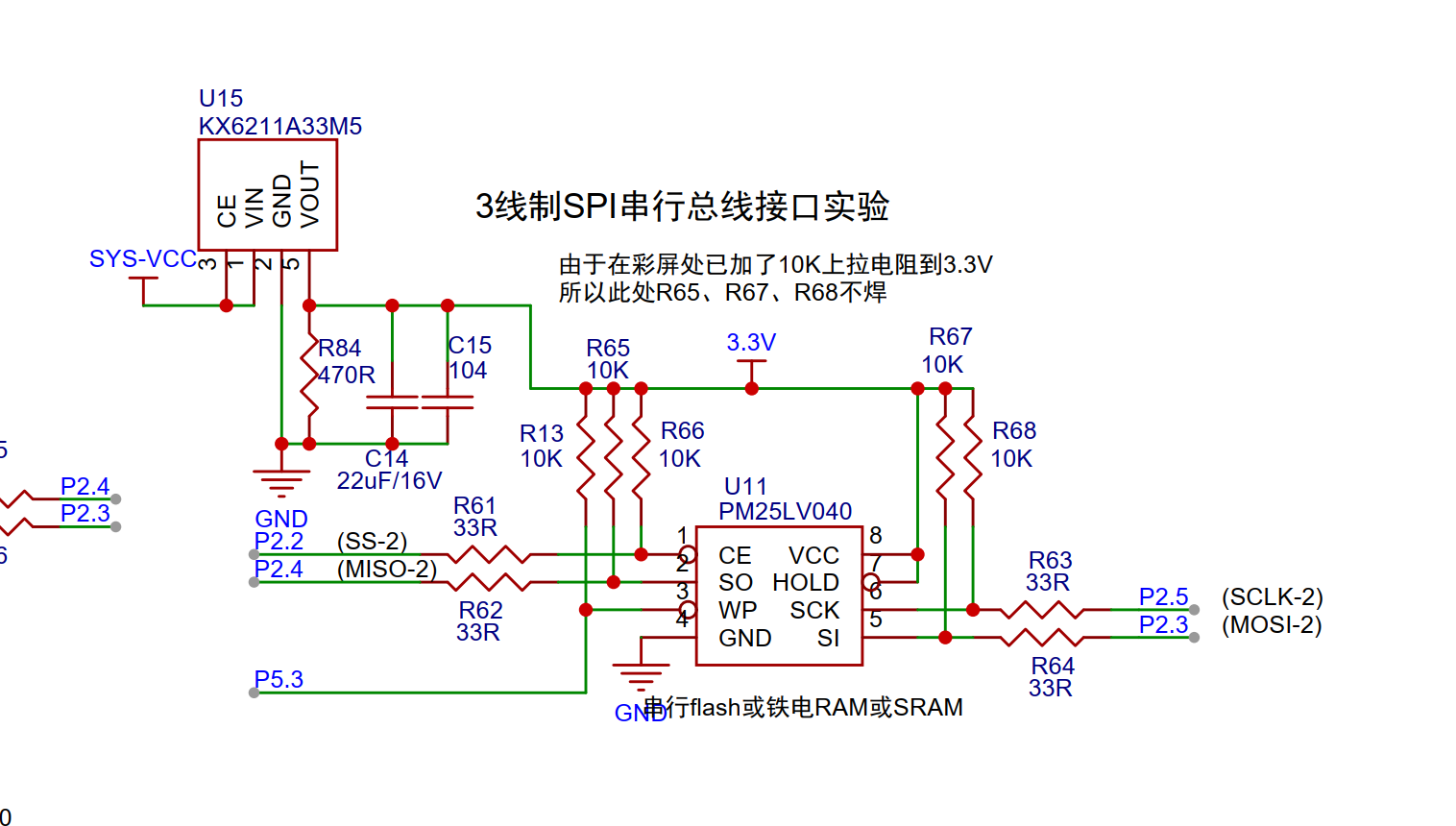

怎么让这个P2.5输出时钟信号?使用SPI_Init(void)初始化SPI不行吗?

SPI需要传输数据时才会产生时钟信号
例如主循环里发送 SPI_WriteByte(0xff);
如果只是要在P2.5产生脉冲信号的话,可使用PWM功能。
