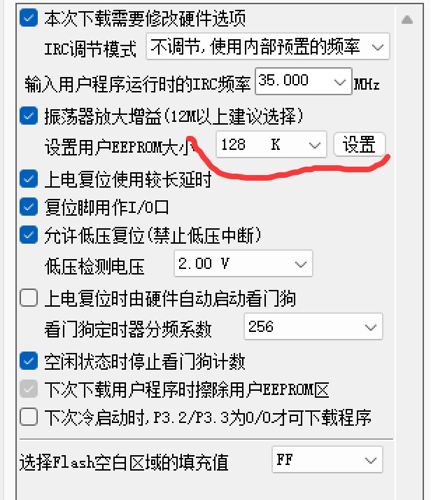

为什么我的要设置最高的数值,才能对EEPROM正常读写?那位专家帮忙解释一下;我的程序占70KB左右;不是EEPROM可以设置1K吗?我设置128KB以下任意值都不行,只有128KB正常操作EEPROM;我用的单片机型号是STC32G12K128系列,求高手

IAP方式读写EEPROM空间时,起始地址从0开始
可烧录附件例子到芯片里测试

再请教一下,为什么我的程序是26KB,我设置64KB的EEPROM,会有24KB的程序代码跑到我设置的EEPROM的前面20多KB地址空间来呀?如果设置1KB的EEPROM,会被他全部塞满;是我哪里搞错了吗?

这次使用的是什么型号的芯片,还是STC32G12K128吗?

对,我发现我的程序容量是26KB,一定要设定EEPROM大于26KB才行,或者是接近26KB,应为我划分的EEPROM前面大部分区域会被我的程序占据;

最新版本这样提示,自动把我部分程序放到EEPROM了,赶紧这个单片机可以把所有程序设置成EEPROM都不影响使用,还方便一点;
