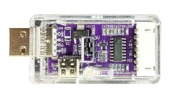

用“USB转双串口”给Ai8051U烧录程序,选择3.3V电源的时候总是下载失败,将电源换到5V的时候就下载成功了。
给芯片下载程序
给芯片下载程序

可能Ai8051U工作在5V

部分芯片可宽电压运行
当前Ai8051U可能工作电压为5V

AI8051U是宽电压芯片,1.9V~5.5V都能正常工作。
3.3V电压烧录肯定没问题。
烧录接线不要太长,避免信号衰减或者受干扰。
