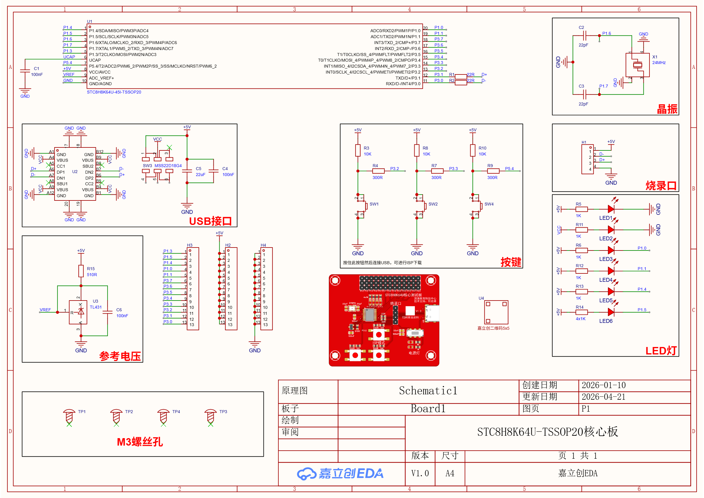

第四篇:STC8H8K64U 最小系统原理图设计
第一次做这款芯片的开发板,怕不保险,还外界了晶振,并且做了3个按钮,分别接P32,P33,P
SCH_Schematic1_2026-04-22.pdf
457.75 KB, 下载次数: 84

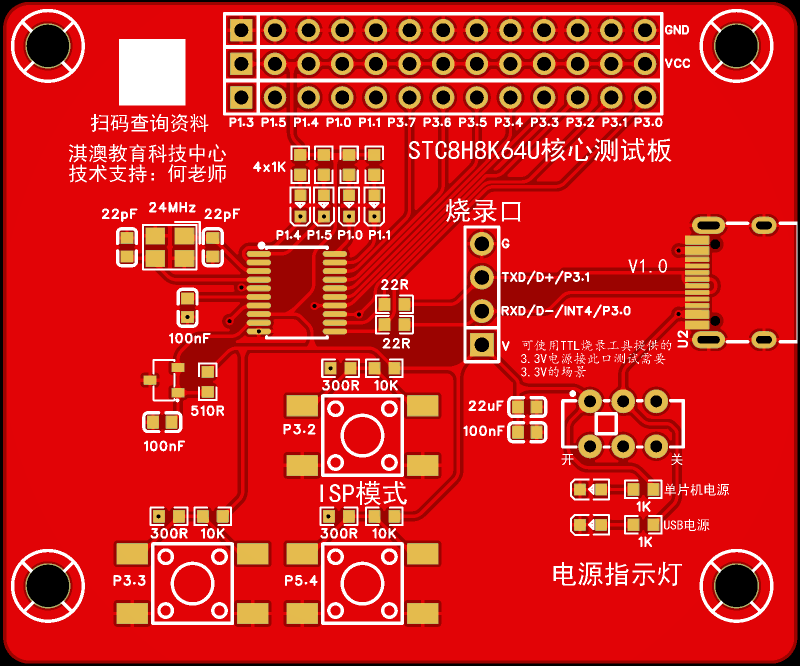

1.根据电路图,给pcb连线
2D效果图
2.下单打样,嘉立创有免费打样,这部分在这里就省略了。
3.焊接成品
4.简单的进行了一些,测试基本上没有问题
 楼主| 发表于 2026-4-22 13:16:50 | 显示全部楼层

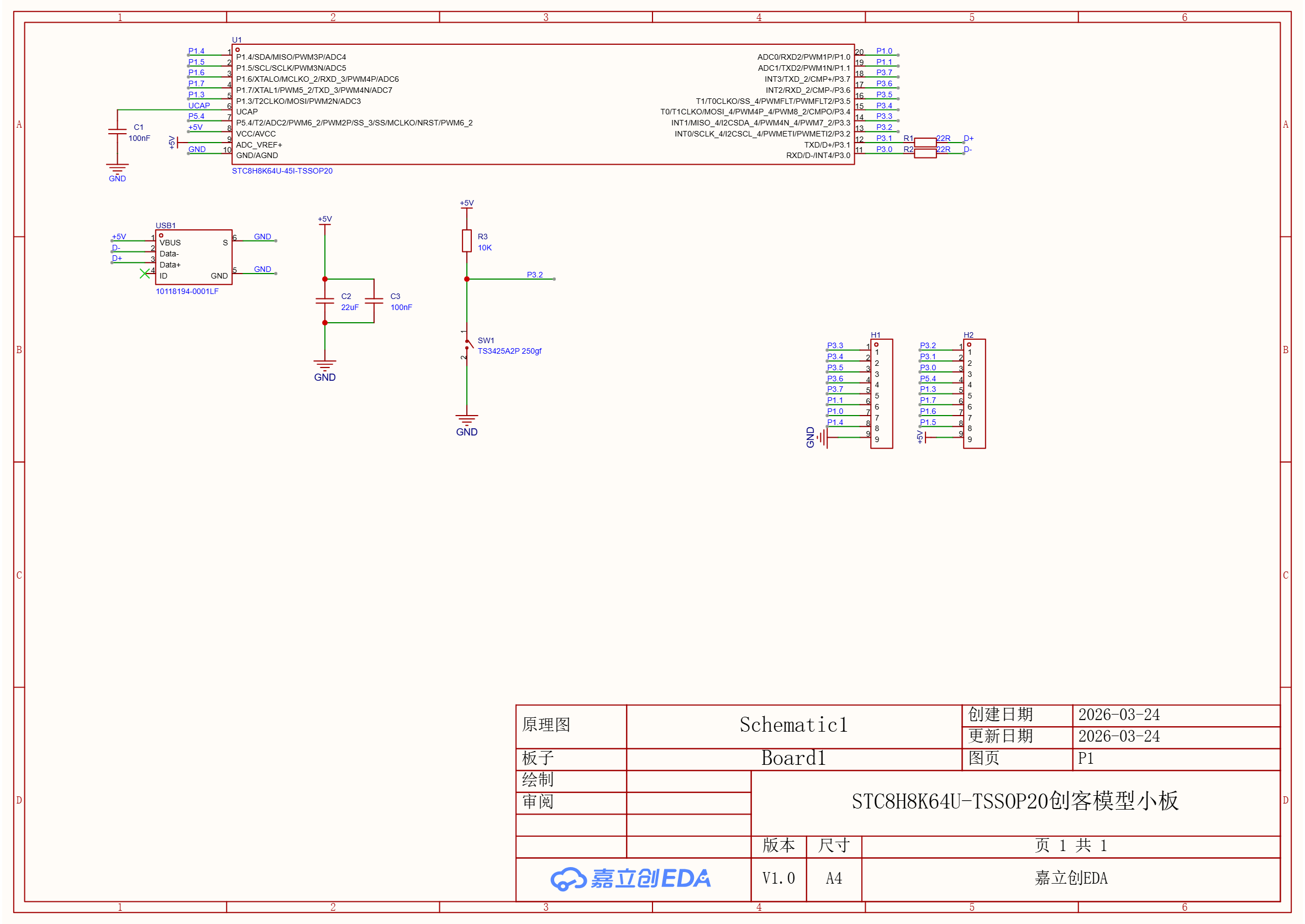

设计目标
     专为创客模型内部狭小缝隙设计,核心追求:尺寸最小化、元件最少、能塞进模型角落,保留基础可用功能,不浪费一丝空间。
    最终尺寸:22mm × 24mm
一、电源电路(极致精简版)
  • 供电接口:Micro-USB 5Pin
    针数少、焊盘短、好焊接,不占横向空间
  • 电源滤波:
    • 电源入口:22μF 电解 / 贴片电容 + 0.1μF 滤波电容
    • 芯片 UCAP 脚:仅保留 0.1μF
  • 电源线路:直连,省略多余保护、限流、反接电路
  • 原 22Ω 电阻:实测可直接短接 / 省略,不影响工作
二、最小系统(只留必需)
  • 时钟:使用内部时钟,完全去掉晶振、两个负载电容,大幅缩小面积
  • 复位:片内上拉复位,省掉外部复位电阻、电容
  • 稳压 / 基准:仅 UCAP 配 0.1μF,无多余外围
三、IO 与外设(只留一个按键)
  • 按键:3.2mm 小龟轻触按钮
    体积超小,适合做下载 / 启动 / 复位按键
  • 无 LED、无排针冗余、无测试点
四、引脚引出
  • 全部 IO 引脚引出
  • 采用单侧 / 双侧窄间距排针或焊盘,不向外突出
  • 走线紧贴芯片,不绕线、不预留多余空间
