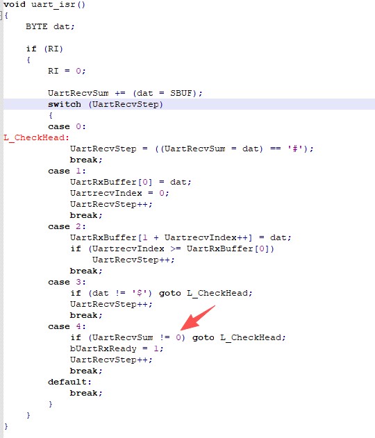

不知道是哪个大聪明写的,,,被我发现一处BUG。

变量UartRecvSum可能什么情况
可能总有UartRecvSum > 0

第1、有一定概率 等于 0的。。。
第2、即使正好不为0,要是中间错掉1位就完蛋了,要是发射火箭的程序,那问题就大了。。。

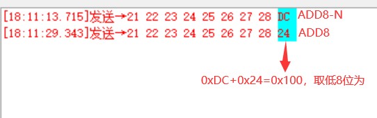

例子升级软件发送命令时最后的校验码是前面数据累加和的补码(ADD8-N):
用户ISP程序接收串口数据后,UartRecvSum是将前面是数据累加和(ADD8)再加上收到的校验码(ADD8-N),结果为0才是正确的。
例如:
这么说程序是对的了,原来我才是那个大聪明!~~  发表于 2026-4-22 15:34
