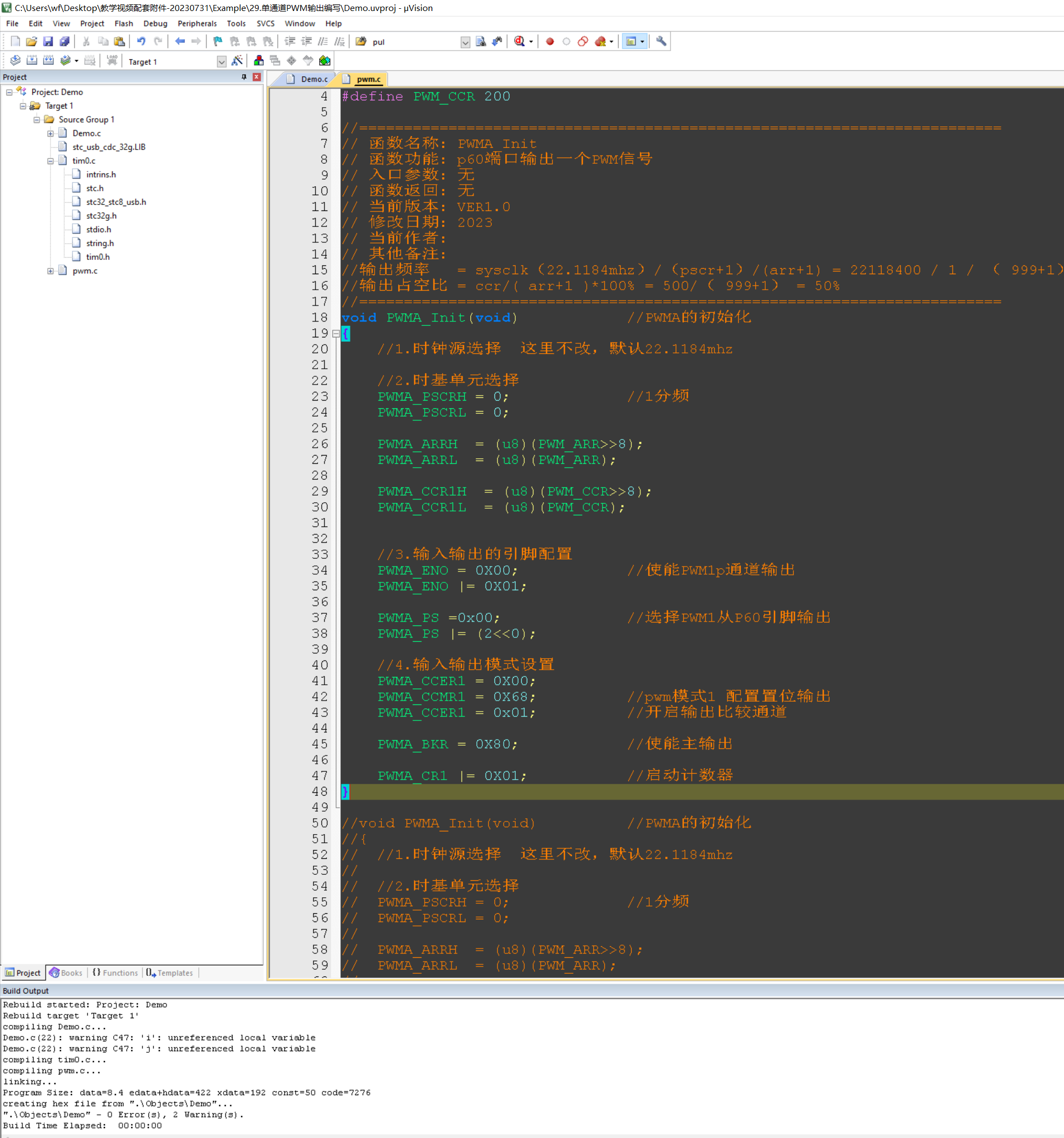

论坛的大师们请教下   我用冲哥的PWM视频案例下载进屠龙刀3 开发板 P6.0为何没有输出波形?难道屠龙刀3和冲哥的硬件不一样吗?还望论坛的大神指导下谢谢!
