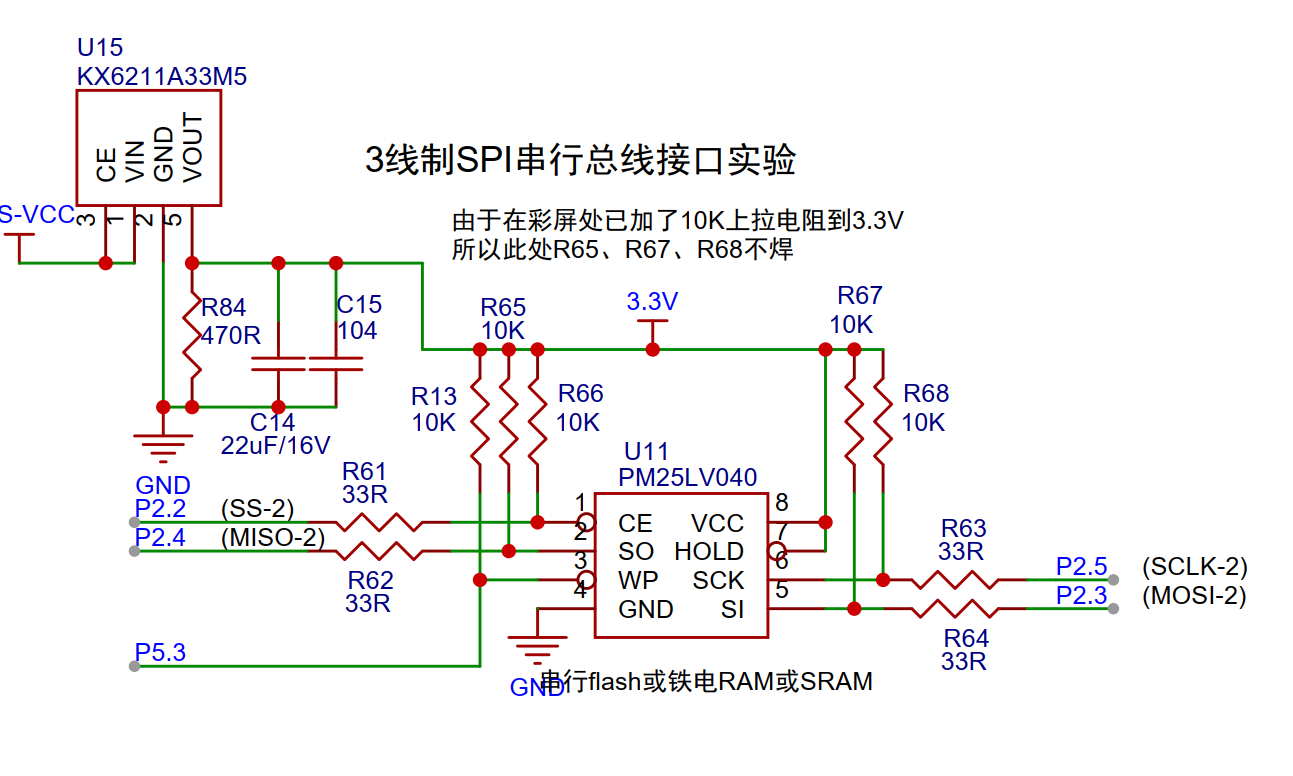

发表于 2026-4-21 10:27:28 | 显示全部楼层 |阅读模式

发表于 2026-4-21 10:28:52 | 显示全部楼层
STC32G12K128 9.62实验箱程序2
主机模式

发表于 2026-4-21 10:29:51 | 显示全部楼层
从机 STC8H8K64U 9.62实验箱
#include "config.h" //默认已包含stdio.h、intrins.h等头文件

上面就是所有程序,为什么SPI无法通讯?
接线是两个实验箱的P2.2和P2.2相连,P2.3和P2.4交叉相连(试过P2.3和P2.4不交叉,无效),P2.5和P2.5相连

接线是两个实验箱的P2.2和P2.2相连,P2.3和P2.4交叉相连(试过P2.3 ...
两个实验箱各自测试
先看看各自和SPI的模块通信测试如何

狂热*** 发表于 2026-4-21 10:56
两个实验箱各自测试
先看看各自和SPI的模块通信测试如何
32G的主机测试没问题,8H的从机该这么测试?能回环吗?
