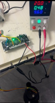

高压大电流,电压范围15-85V,10A,MOS和电容耐压100V,使用大电流要加散热器。
主控芯片是STC8H1K08,程序的启动适配度都挺好的,有测试了5款电机都可以,
无刷电调参考书
无刷电调原理图,软件程序代码,可提供技术支持。
硬件包括电源,主控,驱动,过温,电压,电流,防反接电路模块
软件包括驱动程序,电压保护,过温保护,过流,堵转程序,都已写好

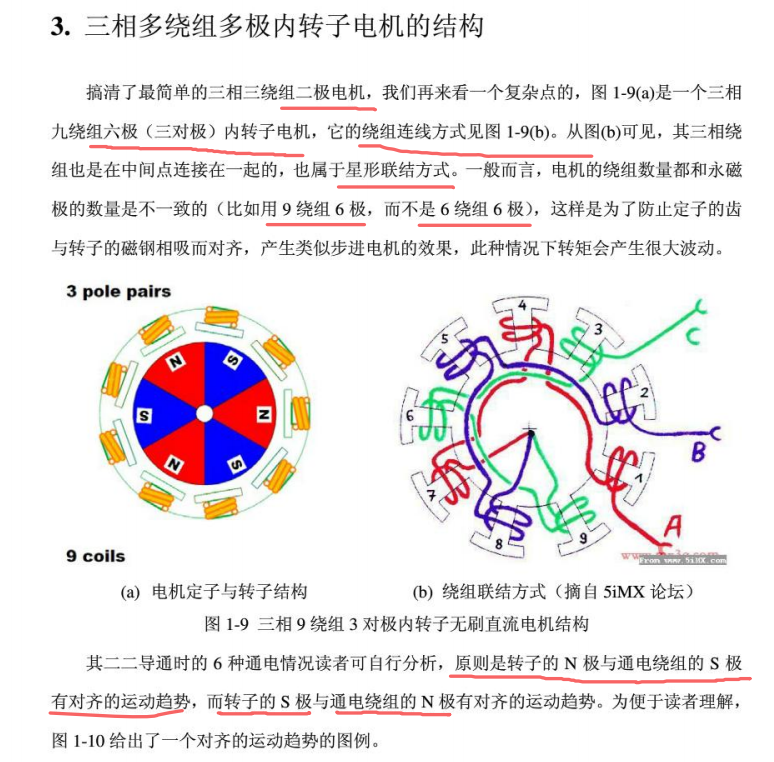

第二天20260422,学习无刷电调,三相多绕组多极内转子电机的结构

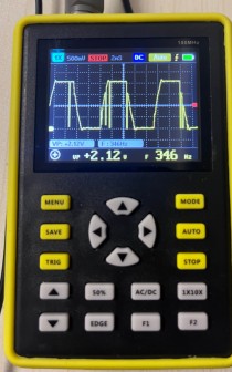

升级款加了恒转速PID调速,目标转速,实测3200左右,5%误差,主要在定时器计算和公式的小数点上,所以存在误差
