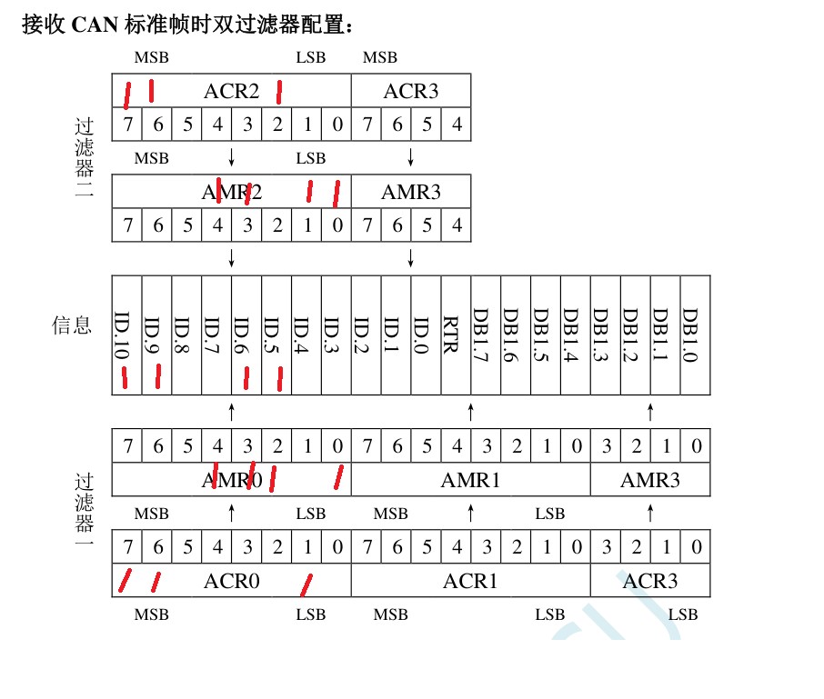

单滤波模式 怎么设置只接收帧 ID 为 0x00 ~ 0xff 的扩展帧和标准帧报文?
我看了很多遍资料没看明白。请高手指点。

这样截一张图,在上面画
AMR对应位设置1表示不过滤。
公共位是0的ACR设置0,1的设置1,有0有1的用AMR放行。

没看明白,能不能写几行设置代码,只能让0xff的ID通过?
