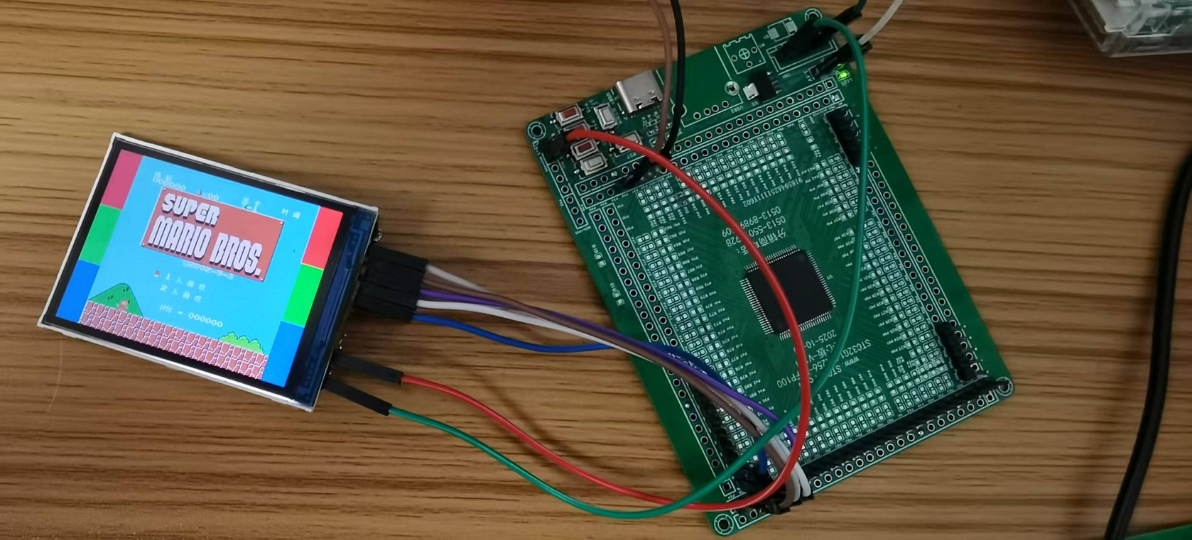

STC32G144K246上运行NES模拟器 ,9帧/秒刷新,放上源码,期待大神优化完善
1:系统主频144MHZ,SPI 时钟=78MHZ,SPI DMA传输
2:LCD为320*240的ST7789 ,spi接口
3:nes模拟器源码来自于网友:xiaowei061的NES模拟器,只实现了显示部分,
     按键控制还没调通,音频也没加
4:目前只测试了mapper简单的超级马利,读取rom正常,显示正常,帧率9帧/秒。
5:不懂汇编,没做进一步优化,或者将模拟器部分放置在sram运行,
     是否能进一步加速?

 楼主| 发表于 2026-4-29 09:59:45 | 显示全部楼层
采用SPI DMA+双缓冲;经测试 模拟器解算游戏帧耗费时间是瓶颈所在,当计算进行到一半时,数据传输已经完成。
