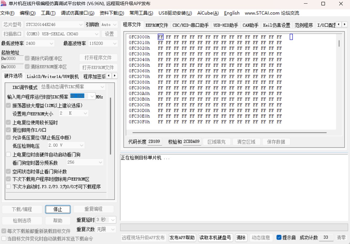

为什么我写的内容消失了.
只发了一张图.
我用的CH340 串口下载器在 2025-11-11 版的核心板上工作正常, 可以识别并刷写 STC32G144K246.
我新打的板子 照抄的2025-11-11 版的核心板的最小系统. p3.0 p3.1 p3.2 p3.3 都没有上下拉.
CH340的对p3.1 有上拉10k电阻. 确保不会 p3.0 p3.1 上电时同时为0
然后 CH340的 串口 怎么都不能识别这个新打的板子的MCU.
我把这个新板子的 p3.0 p3.1 接到 USB,  p3.2  上电时接地,   这时 AiCube ISP 就能识别MCU, 并且可以下载程序.  下载的程序可以正常运行.
我专门确认了用 USB 烧写时没有勾选 '下次冷启时 必须 p3.2 p3.3 为0'

 楼主| 发表于 2026-4-18 19:19:08 | 显示全部楼层
找到问题了.
我换了一个不带隔离的 340 串口下载器, 就可以用串口下载了.
所以我的隔离串口有问题.
如同这个5819.
我把这个 二极管短接掉就可以工作.
38
1852
1852
 楼主| 发表于 2026-4-18 20:46:16 | 显示全部楼层
最终确定P3.0 被这个二极管隔开了上拉电阻,就不干活.
在板子上给p3.0 焊了个10k上拉,最后可以干活了.
但是2025-11-11版那个核心板没有上拉电阻, 用这个p3.0带二极管的下载器就没问题,就比较迷惑.
