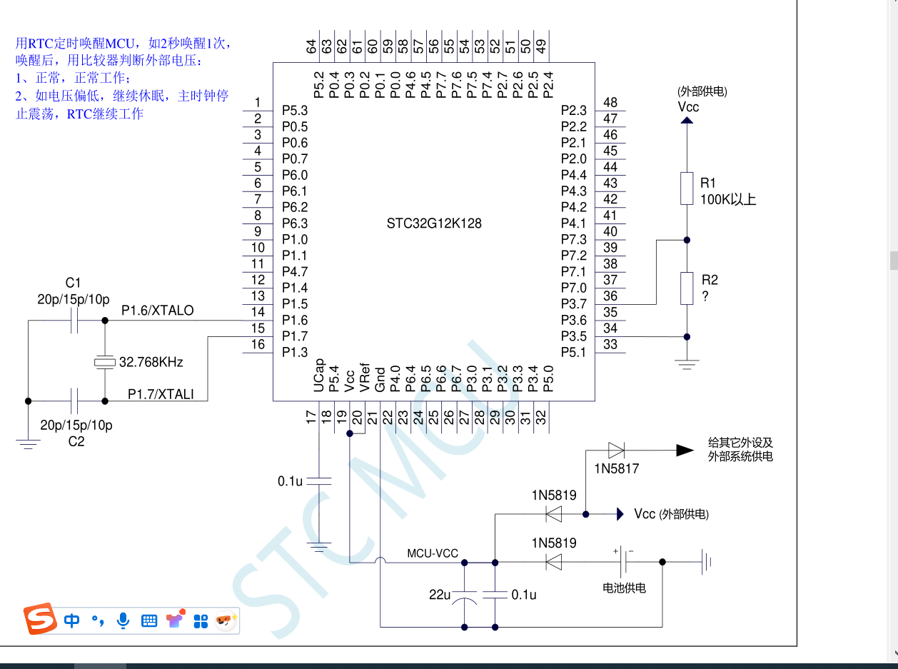

大家好,最近做的一个东西,需要用到主时钟停振/省电模式(即PD=1),单片机是32G12K64,在外部电源没有后,进入此模式,由纽扣电池供电,维持RTC跑,没有RTC专门的外置晶振,所以不能用RTC定时唤醒,使用掉电唤醒定时器每隔一段时间唤醒单片机,比较器判断外部电源是否恢复,没有恢复则继续维持在主时钟停振/省电模式,恢复则退出主时钟停振/省电模式,电路图用的是32G手册中17.2:RTC 实战线路图:
程序根据例程07-睡眠-唤醒定时器唤醒修改而成。
主要的比较器中断函数如下:

实际工作时,可以进入掉电状态,纽扣电池维持RTC的电流在2微安左右,来外部电源后也可以退出掉电状态,可以检测到主程序跑,定时中断都恢复正常,但是程序跑的不对,请问,在掉电状态下,edata和xdata寄存器的值还是掉电之前的吗?退出掉电状态,如何延续之前的工作,需要注意些什么,谢谢。
