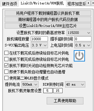

我在使用 CDC/HID-串口助手的时候,我想看我初始化的输出,按off键没用

这个off只和你的下载器有关也就是link1d有,和程序没关系。

我之前每次按off,串联就重新读板子,现在不读了。不知道哪里设置错误了

开天斧的TYPEC可以不接,直接使用link1d的电源和串口。不然重复供电根本不会断电

现在下载有时候按OFF也不行,有时候又行,搞不太懂

前面的朋友已经把问题原因已经说清楚了。
ISP软件上的电源按钮是控制烧录器(Link1D/Writer1A等)的S-VCC电源输出。
你把Link1D的S-VCC接线剪断,通过USB线连接板子,ISP软件的电源按钮控制不了USB线的电源通断。
