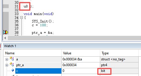

场景2:修改代码后未编译直接仿真,添加的watch和实际类型对不上
场景3:特殊的变量名,无法在watch窗口修改值,比如c,d:
