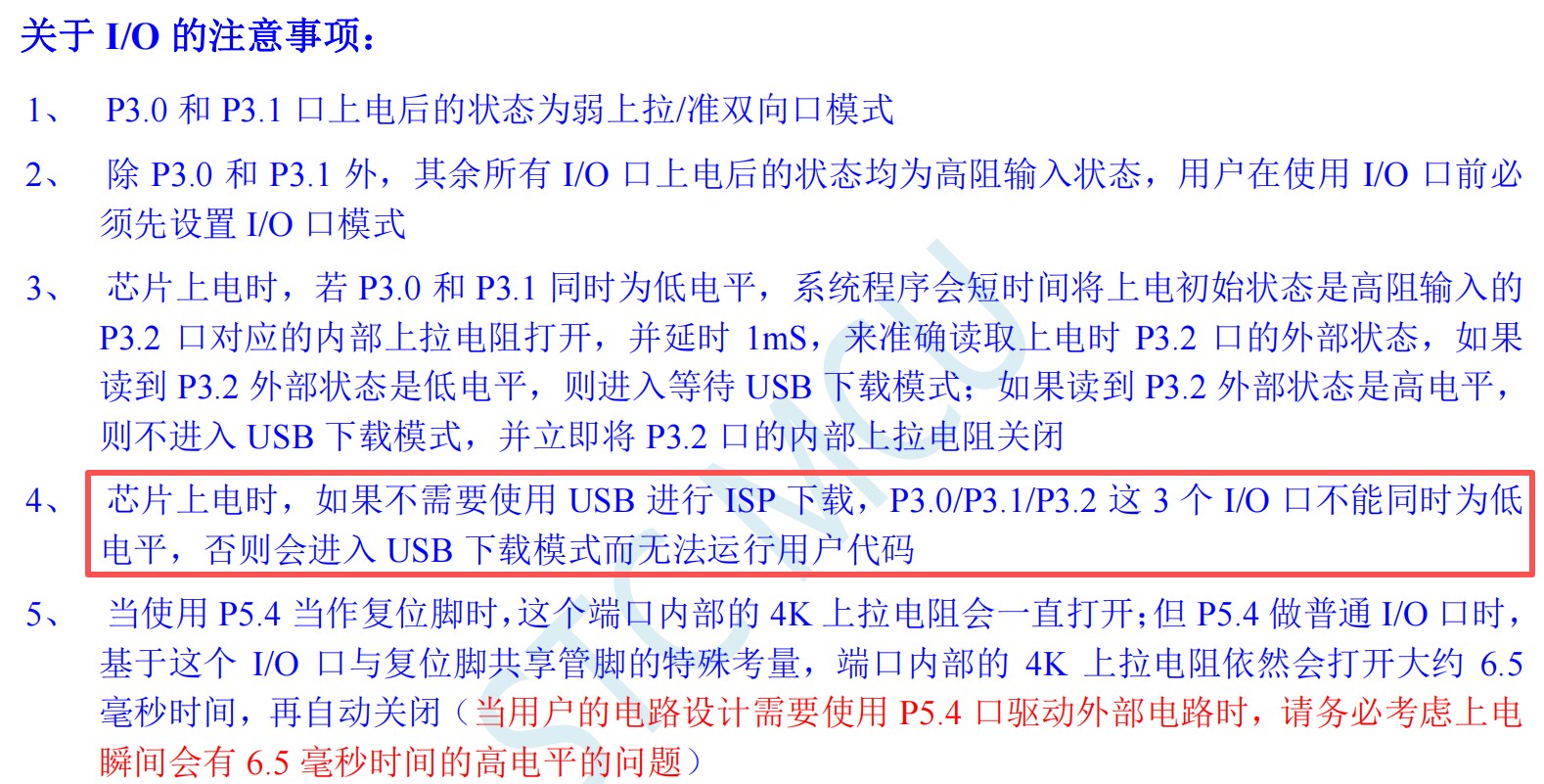

接上拉电阻能启动的话,需要注意这点:

接上拉电阻能启动的话,需要注意这点:
测试上电瞬间,3.0和3.2为低,3.1为高
