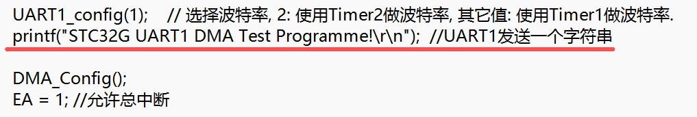

发表于 2026-4-16 09:13:12 | 显示全部楼层
官方的例子串口初始化完后会先打印一串数据:
DMA初始化时也会触发一次输出:
不需要的话,这两个地方都修改一下。
