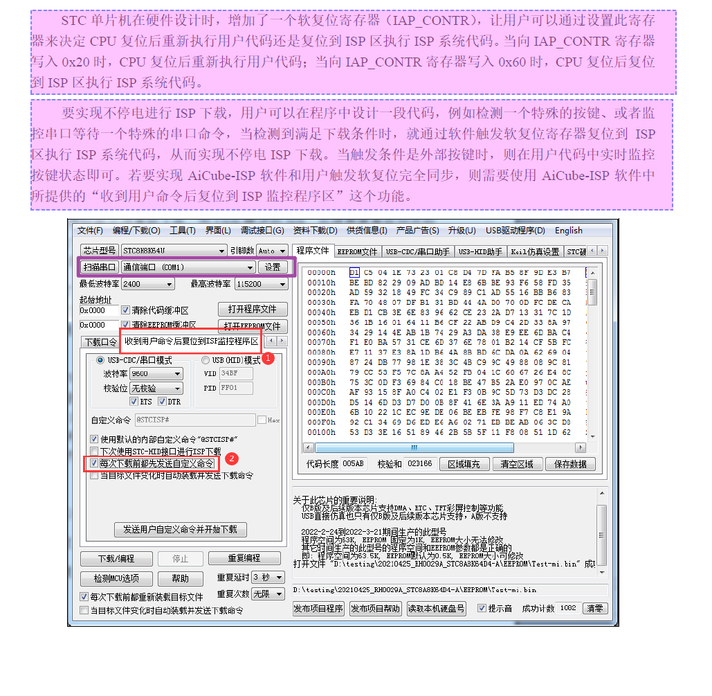

1.依照手册中介绍设置软件及书写代码,仅能使用"(com1)通信端口",点击“下载/编程”时,一直显示“正在等待HID-ISP...”,如图1所示;
2.为了解决上述问题,在代码中增加USB串口相关设置,如图2所示。下载此程序至MCU后,ISP工具界面出现“(COM4) USB-CDC,CDC”,如图3所示;

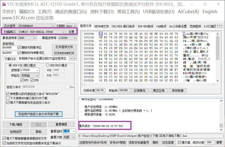

仅能在“(COM4) USB-CDC,CDC”点击“下载/编程”实现不停电下载。按照手册上介绍,不必使用USB-CDC,使用"(com1)通信端口"即可实施点击“下载/编程”实现不停电下载,为啥测试中没有实现?是测试中哪里设置错误还是必须用USB-CDC,CD才能实现点击“下载/编程”实现不停电下载?

不停电下载的原理是通过ISP软件给MCU发命令,让MCU复位到系统ISP进行下载。
1. 你的“(COM1)通信端口”是什么设备?有没有连接到MCU?
2. “按照手册上介绍,不必使用USB-CDC,使用"(com1)通信端口"即可实施点击“下载/编程”实现不停电下载”,这句话是在手册的哪里看到的,方便的话截图发出来看看是描述不准确,还是理解不同。

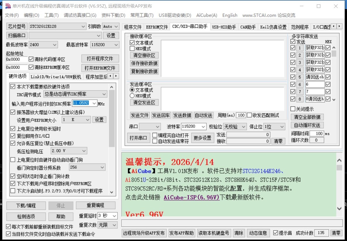

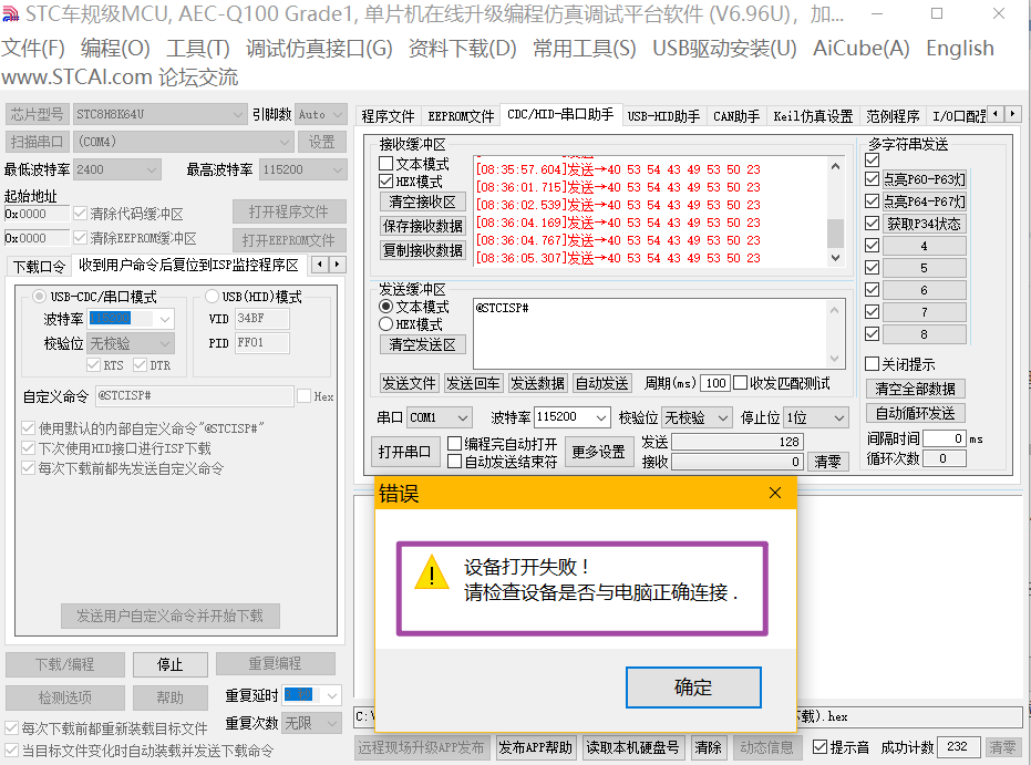

1.com1是ISP自动扫描后,显示的可用端口。尝试更换成其他端口,此时ISP软件显示“设备打开失败! 请检查设备是否与电脑正确连接.”弹窗;
2.关于“按照手册上介绍,不必使用USB-CDC,使用"(com1)通信端口"即可实施点击“下载/编程”实现不停电下载”,”,可能是理解不同的缘故。看到手册中软件设置界面关于端口都是“COM1”,以为是Com1,具体见图4-图6

感谢回复,尝试更换其他COM,此时ISP软件显示“设备打开失败! 请检查设备是否与电脑正确连接.”弹窗;在电脑的设备管理器中仅能查到COM1唯一一个端口,如何确定是哪一个端口?

ISP软件会将电脑上所有的串口设备都显示出来,用户需要选择跟MCU连接的串口设备进行烧录。

再次感谢乘风大佬的悉心指导。我理解了,当使用“#include "ai_usb.h"”、“usb_init();”语句,相当于使用了MCU自带的虚拟USB转串口,实现电脑与预连接MCU连接;
没有使用MCU自带的虚拟USB转串口时,需要额外的USB转串口硬件,实现二者的连接。
