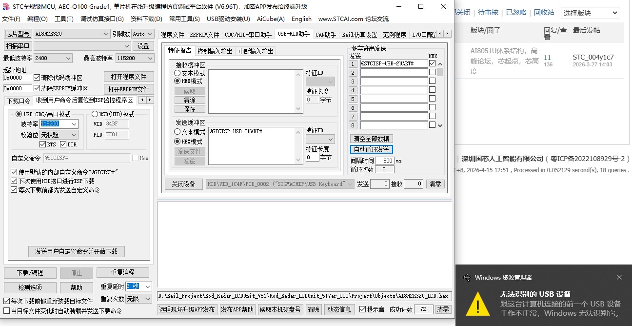

程序烧录后,虚拟串口没了(烧录中,wondows提示usb设置警告)
1.isp检测不到串口,有其他办法进入下载模式吗?(终极目标)
没有复位使能,没有p3.2按键

发表于 2026-4-15 15:52:51 | 显示全部楼层
可能通信不良
用了延长线
或线太长
偶尔看看玩玩
123
5133
11463
发表于 2026-4-15 17:32:11 | 显示全部楼层
尽量USB接稳定后再上电,使用带开关的USB线?
P32飞线或者IC引脚夹引出强制拉低重新上电,进usb下载
或者串口下载器下载
3564
7696
7696
发表于 2026-4-15 19:59:44 | 显示全部楼层
弹出错误说明要么线问题要么没插好
18
65
65
 楼主| 发表于 2026-4-17 16:58:59 | 显示全部楼层
解决了,原因是xdata运存被压爆了
