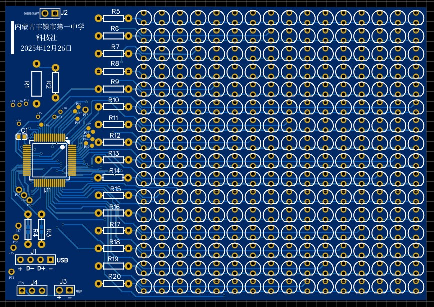

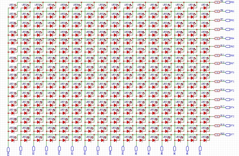

8H8K64U-LQFP64制作一个16X16点阵显示文字

 楼主| 发表于 2026-4-14 08:22:28 | 显示全部楼层
电路原理图
原理图1
原理图1
原理图2
原理图2

这个是PCB
