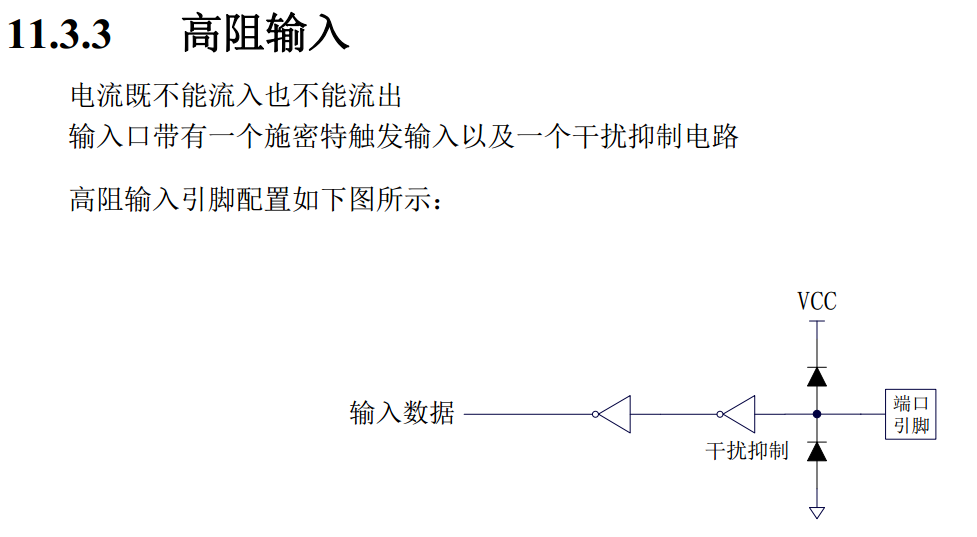

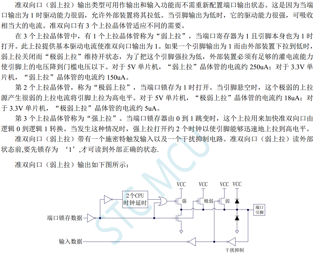

1,不用浮空的I/O口,可以准双向口/弱上拉,或高阻输入/并关闭数字输入
2,RTC的 P1.6/P1.7接外部晶振的2个I/O, 高阻输入/并关闭数字输入
3,  用做ADC输入的I/O, 高阻输入/并关闭数字输入

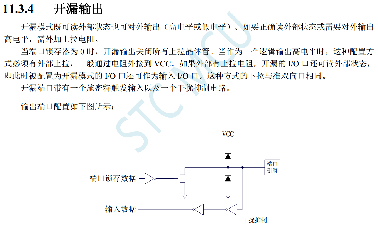

开漏的口外部浮空:
1,对外设置为1 = 高阻输入 + 浮空
2,对外设置为0 = 准双向口对外输出0
3,外部加10K ~ 20K 上拉,就是准双向口
